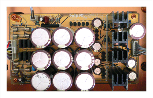

 楼主| 发表于 2009-6-21 23:30:57 | 显示全部楼层
这是专为数字电路供电的,见到这么多保险丝,小猪的钱包开始颤抖~

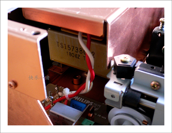

 楼主| 发表于 2009-6-21 23:45:13 | 显示全部楼层
变压器的屏蔽罩就不拆了,因为有些螺丝靠近机架底部,只怕好拆难装。
从侧面瞧一眼吧~

 楼主| 发表于 2009-6-21 23:46:53 | 显示全部楼层
这是另一个变压器。

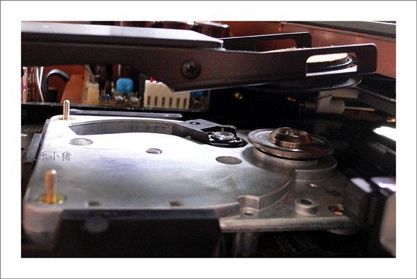

 楼主| 发表于 2009-6-21 23:51:06 | 显示全部楼层
走走逛逛,又来到转盘旁,回眸一督......真漂亮哟~

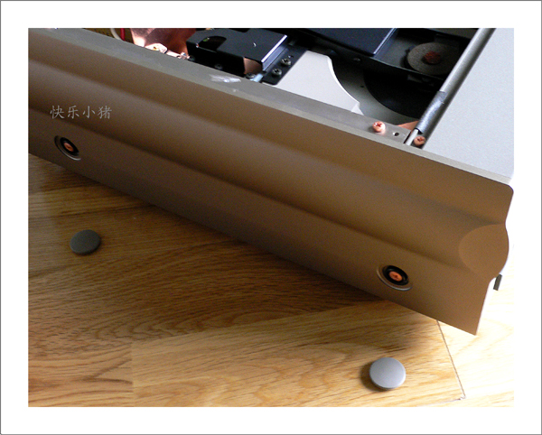

 楼主| 发表于 2009-6-22 00:16:46 | 显示全部楼层
片仓进出靠皮带传动,日子久了会老化,这是不以人的意志为转移滴~
小猪开始拆左侧的金属板。这块板共有四颗固定螺丝,两颗在上方,另两颗在侧方,且藏在橡胶盖内。

 楼主| 发表于 2009-6-22 00:19:04 | 显示全部楼层
取下侧面的金属板,沉甸甸的。

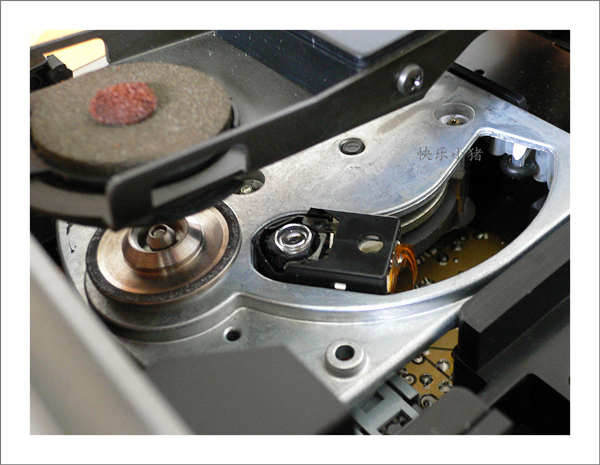

 楼主| 发表于 2009-6-22 00:27:58 | 显示全部楼层
移走侧板后,立即瞧见片仓的传动机构,太方便了!
为什么呢?以往的LHH侧面还有一层金属内胆,无法从侧面动手,必须拆下整个转盘组件才能更换皮带。
不过,现在还干不了,因为一根塑料杆挡在面前呢。它,就是电源开关的触发臂。
