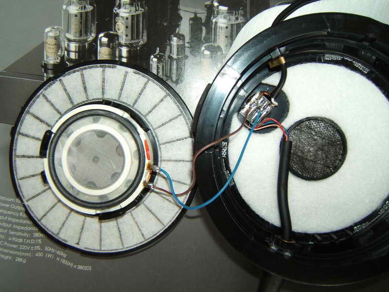

197
76
76
2009-1-25
 楼主| 发表于 2009-6-25 10:56:24 | 显示全部楼层
回复 24# 的帖子
请问dxk是三芯线还是四芯线?
退烧咯。
197
76
76
2009-1-25
 楼主| 发表于 2009-6-25 10:57:18 | 显示全部楼层
回复 26# 的帖子
结像往头中稍移了一些。
退烧咯。
1440
2003-2-22
发表于 2009-6-25 11:08:45 | 显示全部楼层
原帖由 mifeng 于 2009-6-25 10:56 发表
请问dxk是三芯线还是四芯线?
应该是4芯线,还没看到改平衡的图呢。
