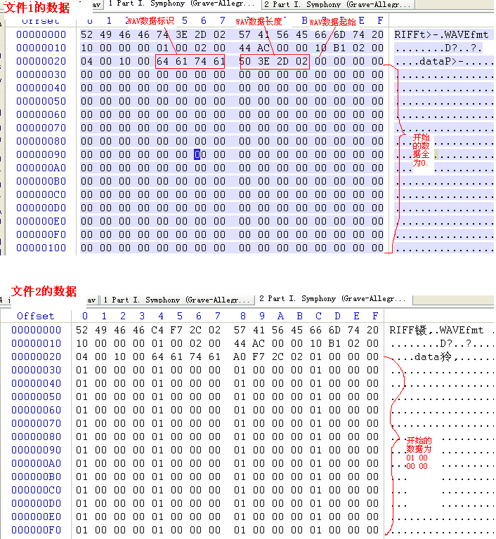

WAV文件格式相当的简单,网上也有很多相关的资料。
这里提供一个链接:
http://blog.csdn.net/BlueSoal/archive/2006/07/17/932395.aspx

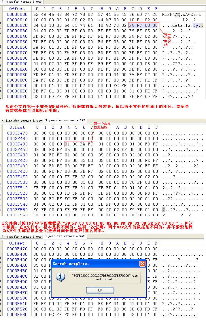

下面是Kanax的WAV文件对比,从开始就有差别,这不是只有0.1S差别那么简单:

小白版主的2个WAV文件对比。
还是希望有人,能做下我推荐的实验,这样可以确定差异到底来自那里。

非要对比的话,我也传一个好了,从小白的ab文件中各截取了同一段数据,还有兴趣对比的就自己试试呗,不推荐foobar abx,切换的时候似乎总会有个延迟,自己心平气和的听就好了,事先声明:两个文件并不完全一样,听感上是否有区别请自行判断。
to goowoo :1、eac的正确率不用担心,除了用clonecd做镜像外,应该是备份cd的最好选择,verycd上一些不知道怎么折磨出来的东西还是无视好了,不过正确与听感是否统一值得斟酌
                     2、数据头那么一点的不一致可以忽略,在波形上差不多-70db的东西不用当成主要原因

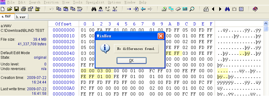

发表于 2009-7-23 07:57:01 | 显示全部楼层
看了东南回复和kanex如何对准数据的帖子后,把jennifer a,b两个WAV文件掐头去尾,另存为a,b两个文件,然后做文件对比。证明中间的数据部分完全一样。看来D50对数据做了静音处理,所以开始一些数据变成0了。
