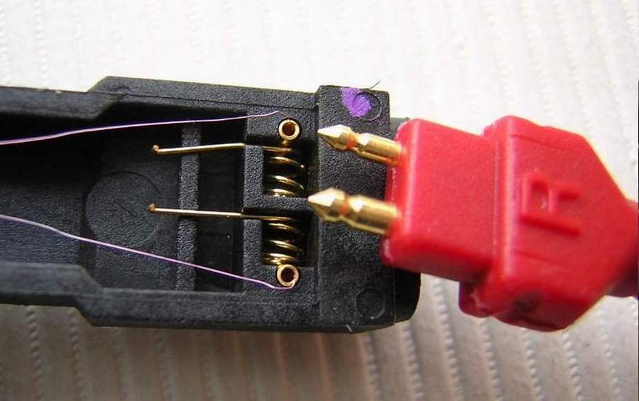

1440
2003-2-22
发表于 2009-7-24 13:20:40 | 显示全部楼层
上一张98兄弟拍的图

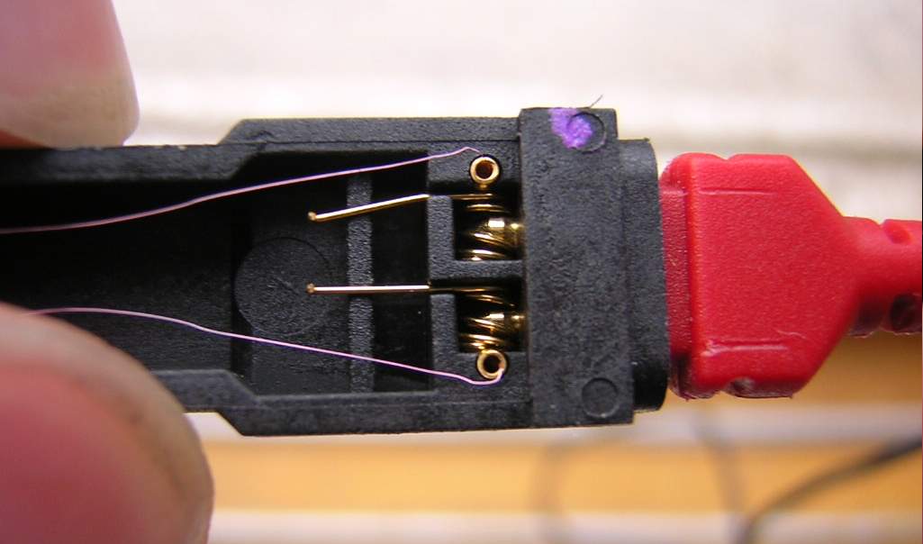

1440
2003-2-22
发表于 2009-7-24 13:21:42 | 显示全部楼层
还有一张..............
986
2006-8-28
 楼主| 发表于 2009-7-24 13:49:02 | 显示全部楼层
啊.......原来就是这么插进去的呀..................
1440
2003-2-22
发表于 2009-7-24 13:58:37 | 显示全部楼层
就是铜质弹簧松了,轻轻用尖的硬器(扁平改锥)往里拔一下,小心点,接触不请的情况会有所改善。
