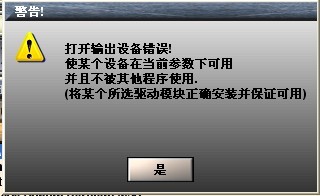

请问这是怎么回事?
我想“添加到当前轨”播放,就跳出这个了,单曲播放是可以的

你要在option中先选择audio driver model为hi performance multimedia或者asio等输出方式,同时在audio device setup中将wave device out01输出定义为你的播放设备,然后再open soundfile
