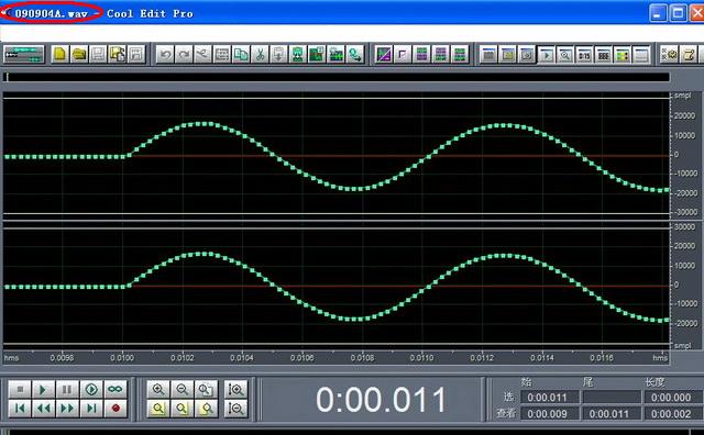

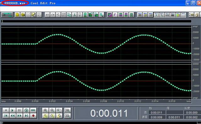

Hi dubai 坛友,现在给你一个MD5不一样,而波形完全一样的例子。两文件为090904A和090904B它们的MD5:
A文件:B2C431C3EC173A5E74483D7DEAFCFC59
B文件:04045647D08B0C8BC40AD785CDED222F
附件是两wav格式的文件,这是一个十分简单的正弦波。
波形在下图:
090904.rar
207.07 KB, 下载次数: 129
1548
2009-8-24
发表于 2009-9-4 21:39:17 | 显示全部楼层
补充说明,文件090904A和090904B就差一个bit。对应的地址,A:0110,B:0111
用音频编辑器做一个bit的差别剪裁是不容易的,借助于16进制底层处理工具就容易得多了。

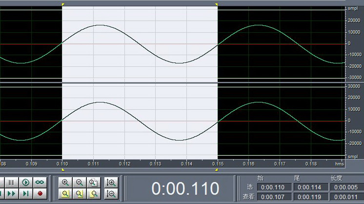

音频编辑软件里波形当然来自文件中音乐数据部分(2进制数据),而且平面图通过坐标描绘图形。因为计算机内部就是使用2进制数据,用2进制绘出自然就不足为奇了。但是有个关键的地方就是还原。
在计算机里文件中的音乐2进制数据部分既可通过声卡还原为可闻的模拟信号,也可以通过显卡还原为可见的图形(既波形),关键一点就是这两者还原不是不相干的两码事,而是一件事的两种表示。在使用音频编辑软件器时听声和看图是同时的,波形的变化是同步于听到的声音,换句话可能更易明白,波形变化同步于声波变化,所以是一码事。这种情形等同于将示波器接在模拟信号放大器上,既可闻声亦可观图。不同的是一个在数字系统,一个在模拟系统。
再给个例子,看下图。这是一个200HZ声音文件对应还原的图片,看一下能看到随机的一个周期波形的时间,就可计算出这个波形的频率。
0.115-0.110=0.005
1/0.005=200Hz
即听到的声音是200Hz,同时计算机屏上的波形也是200Hz的。
所以,是一回事。
在159楼的附件中的音乐文件是1000Hz的,并用159楼图片可计算一下是否可得到1000Hz的结果。

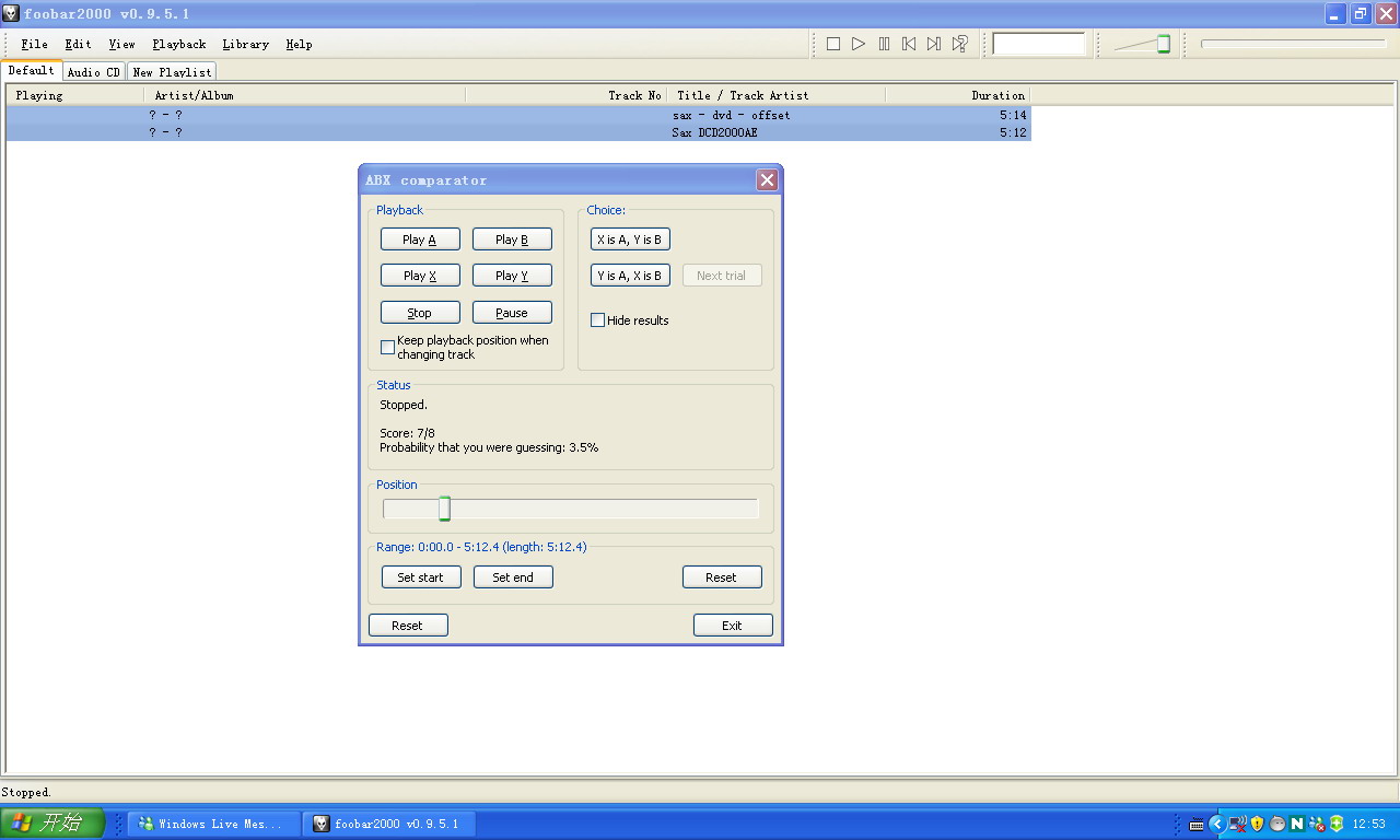

上午抽空做了一个盲听. 对照的两个音轨分别是D50+DVD机录制后,在开头填充空白段形成的"sax dvd offset", 以及D50+天龙DCD2000AE录制而成的"SAX DCD2000AE".  两个文件基本没有时差. 我听时也没有使用"切换音轨时继续播放"的功能,都是从开头处开始听.
本想做5次,如果全对,瞎猜概率就低至百分之三点几,足够说明问题了. 结果第5次偏偏错了,只得再多做了3次,才把瞎猜概率降到3.5%. 近日忙于听器材,也许耳朵有些疲劳了吧.
