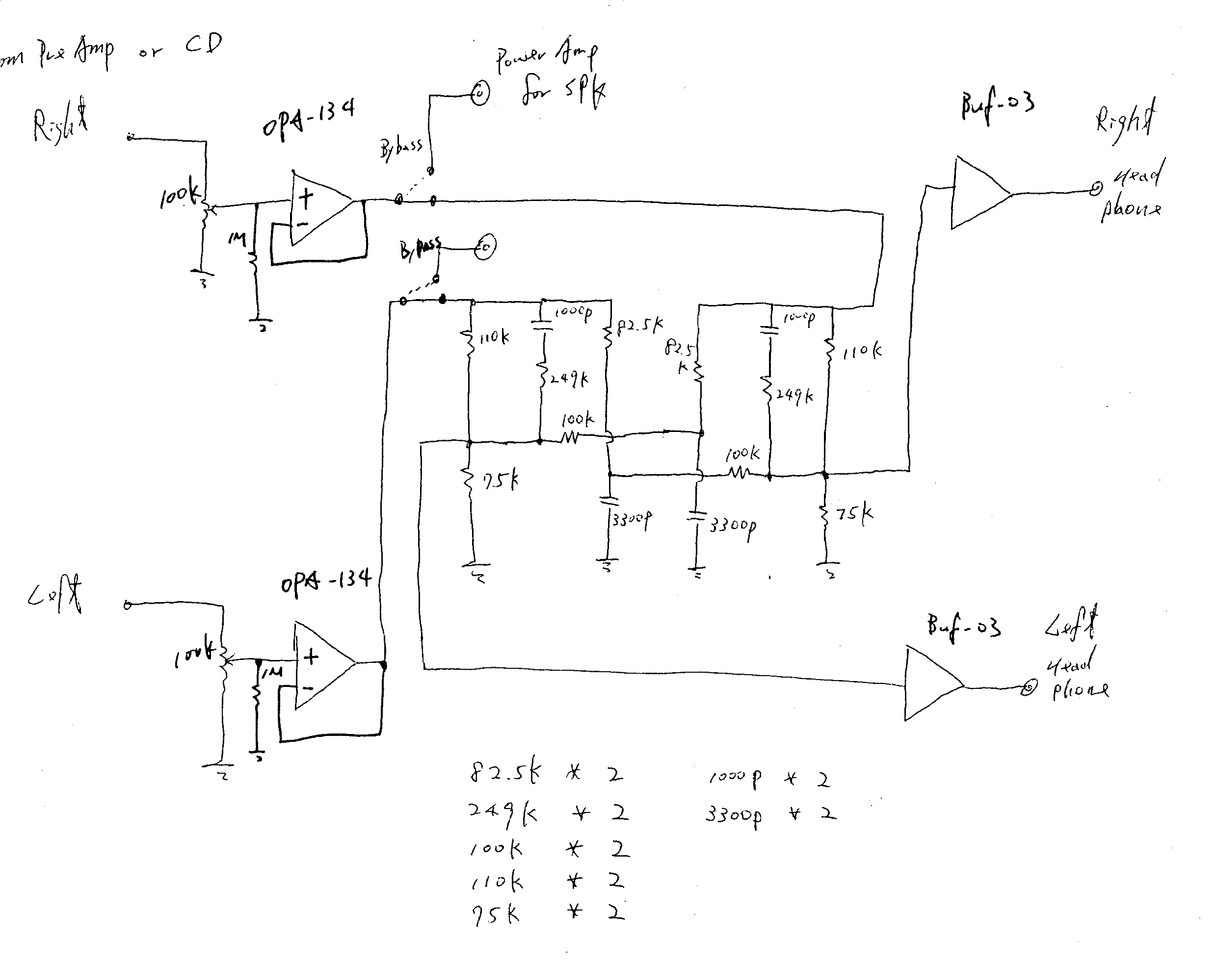

想做个OP+BUF的二房
用的是OP134和BUF03
需要+15V-15V电源

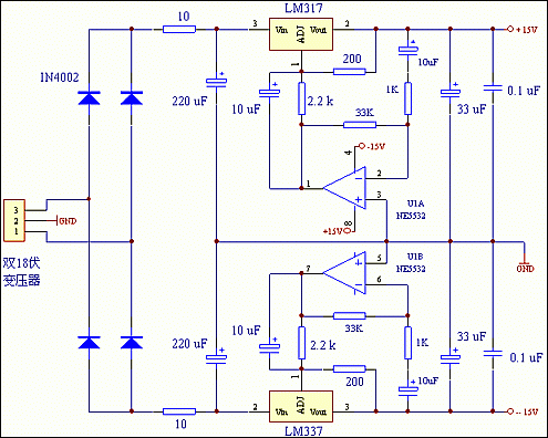

介绍的文章提到BUF03对电源要求比较高,
所以他用两级稳压(34V加78/7924到24V再加78/7915到15V)
请教各位DX,
是否有必要 光用78/7915直接到15V差别大吗?
另外谁可以提供个两级稳压的图参考下
另外大家看看这个线路OK吗?
OP+BUF的二房
OP+BUF的二房
电源
电源

发表于 2009-9-5 05:13:28 | 显示全部楼层
回复 1# 的帖子
上面的电路是干什么的啊?

发表于 2009-9-13 13:17:03 | 显示全部楼层
感觉没必要
要么是牛的次级不满足元件不够
要么就是哗众取宠
要求高就上个并联畦田
再整个私服
最后用LT317/LT337顶天了
522

发表于 2010-4-11 00:27:47 | 显示全部楼层
回复 1# 的帖子
声音是干净了,但解析度就比不用下降了。

发表于 2010-5-16 19:40:24 | 显示全部楼层
电源没必要做成这样,这样的电源也不会有什么提高
电路要简洁实用,不是越复杂越好的
