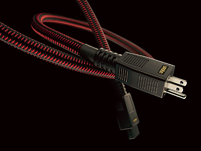

这次测评的是ORTOFON 4500XG电源线,是日本市场的旗舰电源线,也是他家旗舰的胆合并式功放的推荐搭配咸菜,为镀银制品。不过在ORTOFON对外市场的旗舰却是更贵的5500XG,是铜制品,有兴趣的朋友可到官方网站上查阅。
http://www.ortofon.jp/english/product/cables/index.html
这条4500XG 参数如下。
Material: Silver plated OFC / Length: 1 x 1.5m / Diameter: 16mm
Conductor : 6 x 2mm ² / Terminal: 3 pin rhodium plated(插头镀铑)
Safety Standard: PSE (Japan safety regulation)
简单说说ORTOFON的咸菜,其实外面有比我更多更深入的关于ORTOFON的介绍,我只是从我这方面去说说自己所看到的芝麻蒜皮而已。大家都知道ORTOFON的唱头很出名,但咸菜却在大陆没什么认知市场,虽然大陆早就有代理,但玩的人仍然相对FURUTECHOYAIDE少,难道根假货成灾有关?ORTOFON CABLE其实是ORTOFON JP 的特有,就是说咸菜都是日本ORTOFON设计并生产的,属于纯粹的日本制品。就价格和定位而言理应和OYAIDEFURUTECH齐名。此品牌非常推崇银传导,可以说是以银金属为核心的日本咸菜公司(当然也有用铜的制品),君不见高到他家旗舰信号线,小到按米算得DIY喇叭线,都布满银制品的光环,就略知一二。此次手头的却是以镀银作为电源线的存在的4500XG,其实是用银作为信号线,数码线的厂家不在少数,不过用镀银作电源线的厂家却屈指可数,而遥望很多欧美厂家,以银作为电源线的价格却高高在上,让人难以接受。而这条“旗舰”镀银电源线,全新价格在2K~3K之间,确实相对平易近人。正好让我这穷中年男子与银传导爱好者一品银作为电源线的奇妙变化。

核心价值:
当我第一次听到此线的时候,我就知道他对我来说有很高的CP值,也是众多初烧咸菜人士的良师益友。这么说我是有前提的,前提是,你必须承认解析力,音场广阔程度,纵深感,微动态的清晰性和真实性为判断所有器材的核心标准而并非三频的染色和特点。关于这个问题我以前有一篇文章讨论过,这里不再讨论,很多同价格的入门咸菜都大在三频上作手脚,务求声音够毒,够华丽,够舒服,而只有很上档次的咸菜才会很着重的去处理解析力和场面纵深的等高级问题。而此线却已经能感受到他在解决解析力和音场问题上的努力的比重,你能明显感受到场面的立体感和乐器的位置。就这点来说,我说他是优秀的咸菜,
相对很多入门咸菜,甚至是鸡线,当你插上4500XG的时候,你会明显的感觉到整个场面忽然大了好多,横纵深都被自然的拉得更广更宽,乐器细微的动作变得细致而极为明朗,画面干净纯正了许多,乐器之间的层次鲜明,定位精确而不互相干扰,听大棚交响更能清楚感受到这点,以前粘糊在一起的小提琴乐队把把的提琴被分离开来,精确的在半空演奏,很多以前听不到的细节都能因这条线被发现。控制力也较为上胜,W1000是对大电流和前端控制力比较苛刻的耳机,而很多电源未处理好的机器在调大声音的同时你能明显的感觉到整体晦涩,尖刺严重,画面愈发混乱和明显感觉到乐器的相互干扰产生的噪音,这种是大电流工作情况下器材对单元的控制力不足所造成的混乱无力的鸡声场面,当然也是必须从电源入手才能明显解决的问题,4500XG在这里很好的做到他作为电源线的本分,大声量非HA2002驱动之下W1000的鸡声效应被很大程度的得到控制。
从上面的话你们觉得怎么那么像解决讯源才会出现的话?是的,这条使用银金属的电源线,改善的确是很多信号线才能改善的问题,我们也可以说,是很有信号线特色的电源线。

总结:
这条4500XG是一条使用银传导的比较少有做法的线,正因为如此,他对器材核心能力即解析力和场面宽度深度的改善要比一般同价格线来的强烈,更能反映更上级咸菜的改善方向,对初哥有很好的向导性。控制力不是大卖点,相对很多银线,声音风格飘逸细腻无攻击性,受价格天限,我们不可能对它在解析力和场面上有更逼真的更上一层楼的表现(比如解析力,我还要求他对乐器腔体的震动给与交待,不过他好像做不到,解析力到琴弦和乐手的细微动作就基本打住了),建议使用在耗电较少的讯源的最前端,喜欢浓郁风格的或本身激起就是倒金字塔声音的,请慎用。
多谢观赏。

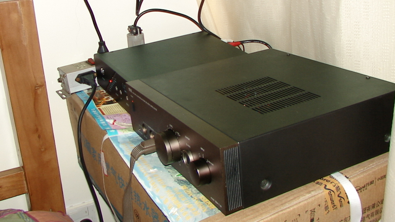

......器材摆在纸板箱上?

 楼主| 发表于 2009-9-13 09:39:36 | 显示全部楼层
原帖由 快乐小猪 于 2009-9-13 08:36 发表
阅~
......器材摆在纸板箱上?
南宁宿舍环紧恶劣,若买架子日后回广州难以运走,家中又没位置需要这个架子,你要帮房东免费添家具?

1061
328
328
积极参与奖贴图大师奖
发表于 2009-9-13 20:46:42 | 显示全部楼层
那就在纸箱里装满砖块吧。
