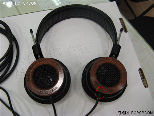

今天玩弄MPRO的时候, 发现MPRO耳机线和单元接口处松了(如图), 耳机线能推进去一下段点,大约0.5cm
问下,这正常么? 会影响其音质么!
谢谢各位!

正常
没影响
往外轻轻拉足
就OK了

正常

没事别往里戳 容易把焊点弄坏

有98没关系

扎上

焊点是不是就是, (从大粗线分出来的)两条线连接振膜的两个银色金属点, 只要那边没动,就没问题?

然也
只要不是反复推、拉、推、拉就没事

拿玻璃胶固定住

当天发现的时候,慢慢的推拉了4-5次....试了又试
一开始以为这是个别问题, 后来拿SR80又试了试,也有此类问题
应该没什么问题吧?

会掉线

用电脑的那种束线 给口固定上
要不长期的拉伸 会断线
