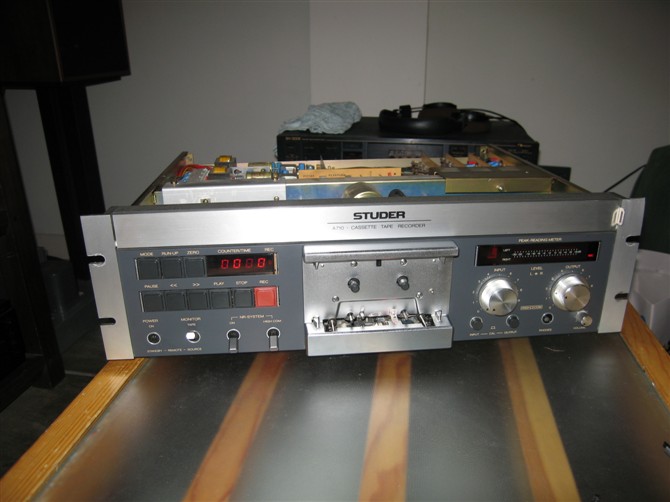

不多见的studer a710一只

这机器看着就喜欢.

同感同感~~~

感慨啊 设计出这种机器的设计师 接受大家的注目礼也算是受之无愧吧 再次赞!
另外 不知道哪个朋友能不能提供一些studer品牌的资料

这种磁带的频响是多少
