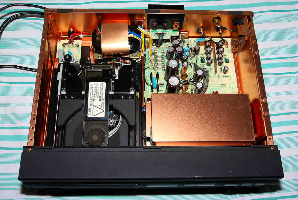

最近有一个多月关机没听过了,这两天开机突然发现时而读碟时而不读碟。不读碟情况感觉进仓马达嗡嗡声和读碟的吱吱声比正常读碟的时候间隔拉大了,不太协调了,主观感觉好像马达响早了没读着碟,偶尔进仓时间间隙好就一下子流畅的读碟了, 只能一直听一张碟了,退仓换碟还得再碰运气。觉得应该不是光头问题,很可能是电源没有Mod好时序出问题了或者仓门部分有问题。自己没有动手能力,还是转给高手mod玩吧。价格看着给吧,差不多就行。

严重怀疑是皮带问题  可能是小问题

好像症状就是大家所说的问题哎 皮带prince99上次给我了几个 可以尝试换换 哪位高手兄弟过来帮我换换 我请吃饭

太好了 按羽舟帖子图片换大红圈里的皮带 问题全解决了 果然是皮带老化松弛所致 原来居然这么简单 谢谢大家 暂不出了 呵呵
