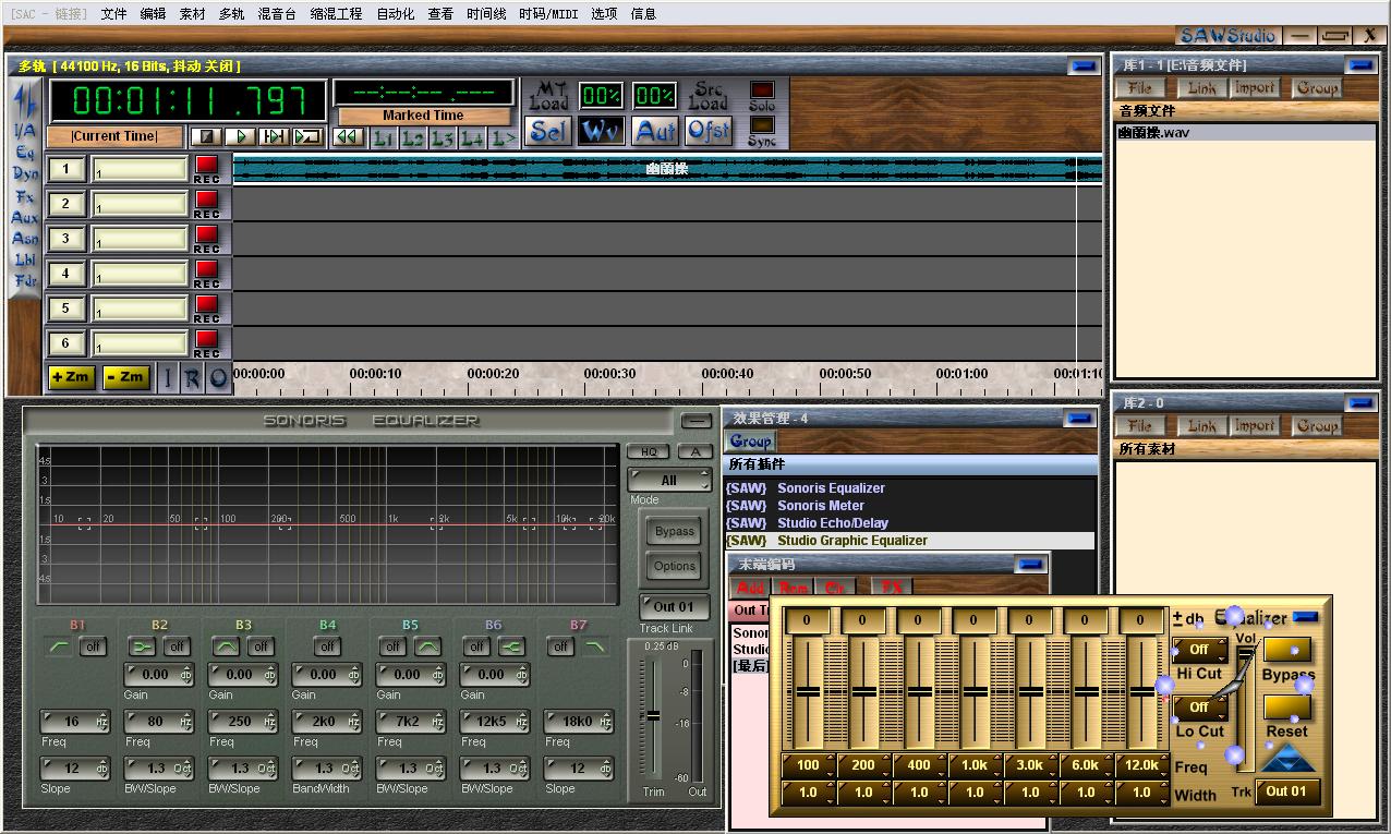

原帖由 kanila 于 2010-3-19 19:49 发表
你是不是没有用我的打飞机手册?(破解文档 )?
没有打飞机之前应该不能按保存健的,BYPASS音质不一样?
给兄弟一提示,你把Studio Graphic Equalizer打开,什么都不调,不按BYPASS,听听声音和不开St ...
我只下到这个文件:sneq22ademo.exe
还是演示版,汗,破解文档没看懂。
老K做做好事,直接把那个破解的插件发上来得了。
Studio Graphic Equalizer打开后,不动自身插件的音量滑杆,BYPASS按下后没变化,把音量滑杆拉到50%,再按下BYPASS,变化相当于音量滑杆回到100%。

 楼主| 发表于 2010-3-19 20:34:04 | 显示全部楼层
原帖由 看门人 于 2010-3-19 20:13 发表
还是演示版,汗,破解文档没看懂。
Studio Graphic Equalizer打开后,不动自身插件的音量滑杆,BYPASS按下后没变化 ...
当然了,BYPASS的意思就是不做处理,就是说这个插件在按BYPASS后任何功能,包括电平,都费了。相当于关闭了SGE,你调任何东西都是徒劳。
那个波形EQ是要安装的,必须是下下来,然后再把DLL文件拿去替换,必须走这个程序

发表于 2010-3-19 23:25:29 | 显示全部楼层
原帖由 kanila 于 2010-3-19 19:40 发表
暴音问题,这是似乎无解,就你看到我调的EQ到了多少DB,我确实就是这样调。暴音?大动态的碟的话,除非是我的秘密低音试音碟,基本上失真是有的,但在可控范围内,不是很大,还没到暴音的情况。随着WAV改用YAMAHA  ...
多轨-多轨柔波削峰勾上
814
2006-7-11
发表于 2010-3-19 23:44:12 | 显示全部楼层
多谢LS     爆音没了 。。。。

发表于 2010-3-20 08:06:36 | 显示全部楼层
谢谢老K的破解文档,
:D
用这个下载得到的393K的破解文件Sonoris_Equalizer.dll替换C:\SAWStudio\Native_plugIns文件夹中原有的1.66M的Sonoris_Equalizer.dll即可。
老K有空讲讲这个插件怎样才能玩转。

 楼主| 发表于 2010-3-20 13:28:22 | 显示全部楼层
原帖由 mark1398506 于 2010-3-19 23:25 发表
多轨-多轨柔波削峰勾上
高手!我这个是默认的,所以没留意呢,但理论上这都是让音质变差的做法,但SAW一点都感觉不到音质为此变差,真厉害啊,SAW各位一定要多交流,我也只是个初学而已阿

 楼主| 发表于 2010-3-20 14:52:52 | 显示全部楼层
刚实验得出结果,兄弟暴音问题依然无解。我刚关闭柔和削波,维持EQ原有调节,播放机动攻克的SSS,红灯狂暴,但一点暴音都没有,只是有点控制力失衡。开关柔和削波声音变化不是很大,不过削波后声音有点模拟,小提琴更清晰,但有点闷,关闭小提琴松散一点,但动态大,适合摇滚。看来又多一种调玩办法

发表于 2010-3-20 16:09:44 | 显示全部楼层
原帖由 kanila 于 2010-3-19 20:02 发表
PCHIFI,在于高度的变数性,可玩性和天朝特色免费性,每个人的调试都不一样,都可根据自己爱好调。像我这种,解析力高于一切的骨感分子,24位WDM开了我觉得低音的大不是好,因为那是胡的低音,整个画面都变蒙了,不 ...
传说我现在把wdm关了。传说我没有加EQ插件,加了有什么差别么?Bypass是能绕过什么原来有的程序吗?再传说我是把削波关了,反倒觉得关了声音更清楚,提琴之类的弦乐那弦的质感更能出来。

 楼主| 发表于 2010-3-20 17:21:55 | 显示全部楼层
原帖由 awshwl 于 2010-3-20 16:09 发表
这就是好玩之处了,就我实验,你就算EQ里什么都不调,你开着EQ(当然不能开BYPASS拉),声音都会有明显不同,若你像我这样开着两个不同EQ那更甚。BYPASS 开了的话就和原来没差别了,因为这时候相当于关闭EQ, EQ任何作用,任何功能,包括这种无端改变声音的功能,全部没有。音频流根本不过EQ这个插件了。关闭削波你我声音又差别,这个很正常。关键看你的EQ怎么调,或者不调,或者你的器材现在处于什么风格。SAW原始声音比较“模拟”,我说的话就是比较厚,宽广但高低音都较闷,这种情况下解析就不是强项了,所以你关削波高音和动态提了上来,提琴自然凸现。但我是已经用EQ把高低拉上去了并大量抑制中频,加上后端线才都偏向解析清淡,在我这里关削波就比较尖刺,散了。以前我都是开48KHZ,因为US-1可以到这个频率,觉得好听,但换了条信号线后,觉得48KHZ臃肿,声音假,不真实,画面也浮肿,换回了44.1KHZ。所以我说SAW好玩,在于它的万变性,没有一种答案是统一的,可以随着你的器材变化随意变更,我在这里只是提供一种双EQ的玩法,有人说玩得不好听,包括我在内,在STAX以外的系统里,双EQ仍然可以不好听,无所谓,关掉尝试其他办法就可以了,一分钱不花,所以我说SAW很好玩。

发表于 2010-3-20 18:32:29 | 显示全部楼层
原帖由 kanila 于 2010-3-20 17:21 发表
这就是好玩之处了,就我实验,你就算EQ里什么都不调,你开着EQ(当然不能开BYPASS拉),声音都会有明显不同,若你像我这样开着两个不同EQ那更甚。BYPASS 开了的话就和原来没差别了,因为这时候相当于关闭EQ, EQ任 ...
这孩子,SAW都成玩的了。
我还觉得SAW的解析力很强呢。我一直觉得很多人对解析力有误解,其实经常听到的解析力高只是因为高频被放大的结果,只是因为高频的突出而显得清晰。解析力高要在各个频段平衡的情况下才好对比。另外我EQ从来不用。因为我很难掌握我的器材到底在那些频段有削减和增强,自己手动调整的结果常常是让自己觉得那个声音太不自然。既然EQ的bypass只是关闭EQ,那没必要装了。
另外,关于所用的器材的声音特质,我同意你的看法。我整套似乎声音偏冷偏薄,所以你说SAW声厚我不是很明显有感觉。似乎foobar还更厚点。但是foobar在SAW面前我觉得就糊成一团了。

 楼主| 发表于 2010-3-20 19:23:56 | 显示全部楼层
原帖由 awshwl 于 2010-3-20 18:32 发表
这孩子,SAW都成玩的了。
我还觉得SAW的解析力很强呢。我一直觉得很多人对解析力有误解,其实经常听到的解析力高只是因为高频被放大的结果,只是因为高频的突出而显得清晰。解析力高要在各个频段平衡的情况 ...
这样说阿,SAW不是拿来玩,她还能干什么?上全新1W以上的音源,这个基本上就残废。根本出不了大场面,所以只能用于玩,太认真的话,还是付钞票上CDP或DS好一点。
PCHIFI在于什么误解都不重要,好玩的地方在于克服你那些所谓的什么理论,什么固定思维,什么理解,全部扔垃圾桶。然后问你的耳朵,你喜欢听什么,然后你去调,就像玩IPHONE一样的随心调控,调到你喜欢的,你就存为默认,然后你才想起什么解析,哦什么味道,都是那么回事。
到底什么是解析力,请兄弟翻查我以前有专门讨论的帖子,然后你对我上面的话来看,基本上我现在是自我背叛。很简单,若承认解析力是XXX,是不可调出来的,那任何咸菜,任何后端设备,都跟解析力无关,都应该对解析力无效。只有解码转盘,严格来说,是只有转盘和碟片,决定整体的解析力,实际上我们见到什么呢? BLOUDER用光驱做世界上最好的CDP之一,摇臂被放弃,而你家的CD ROM声音为什么还那么烂?咸菜为什么对解析力那么有效?ACCUPHASE的EQ为什么日本的老烧拼命用?他们能调,调完让我付钱,我为什么就不能调?不过兄弟理解错误了,你可能把SAW的EQ和那种在模拟之后调节的类MP3 自带的EQ等同起来,所以我说,你把SAW的EQ打开,什么都不调,不BYPASS,看声音和原来有什么变化,你就知道我在说什么了
