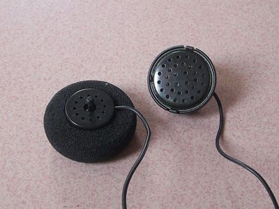

发表于 2009-11-17 21:12:53 | 显示全部楼层
外观跟414黄色一样,直径40mm。
也有直径大一点的SABA耳机,刚量过海绵外缘直径43mm,没有多余的,都配在耳机上。

发表于 2009-11-17 21:14:08 | 显示全部楼层
不是很清楚

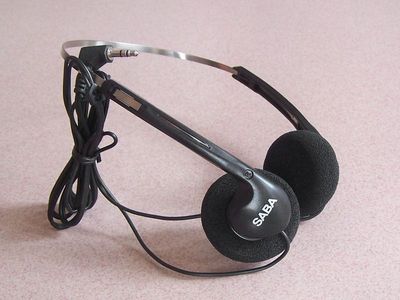

SABA耳机上的海绵

119
5724
61
61
2004-7-27
发表于 2009-11-17 21:15:08 | 显示全部楼层
不知道为什么不能在一个回帖里一次上传多个图片

发表于 2009-11-19 13:47:49 | 显示全部楼层
SABA大概是收音机配机,看似低档,但用料很好。全金属架构单元,铜制镀镍插头,同轴屏蔽结构的独立绝缘线,好像还涂有一层油脂,质量很好。换给MX500以后,声音完全脱胎换骨。
SABA声音不同日系,中高频衔接好,乐感流畅,中频人声很健康,几乎没有多余的染色感,非常合我胃口,听收音机很清晰,久听不腻,配电脑也蛮好,感觉很超值。缺点是低频厚重了,细腻度也欠缺。
