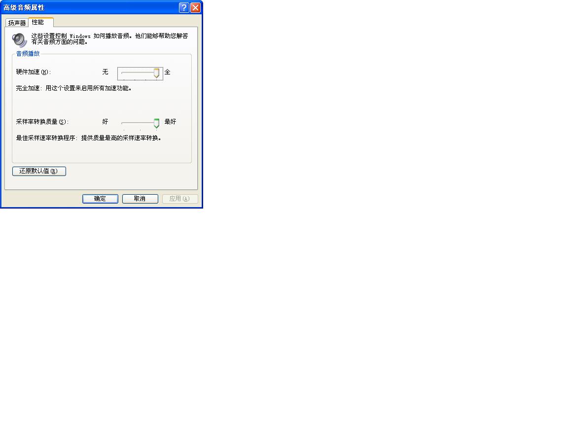

发表于 2009-12-16 14:43:54 | 显示全部楼层
原帖由 pcear 于 2009-12-16 13:43 发表
说一下我的实验结果:
一、wav用monkey、foobar或easy cd-da extractor等转为ape或者flac,然后再转为wav文件,主体音频部分二进制和原wav完全一样。证明ape/flac是无损压缩。其实不管用什么软件转都是一样的无损。 ...
这或许就是“硬件加速”惹的货??
有些网文介绍设置PC-FI。。“硬件加速”要关闭。。
偶用ASIO模式,没有实验过,其设置作用的真伪。。
