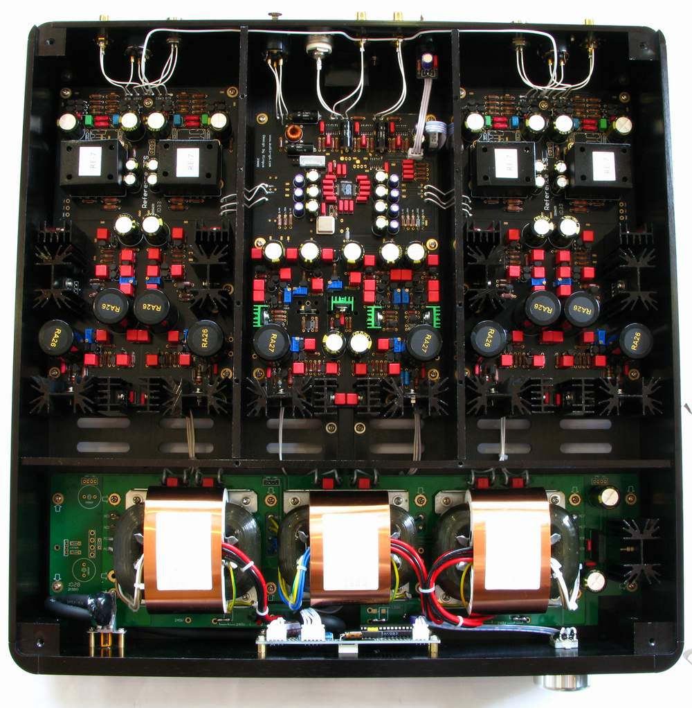

偶然翻查出一个技术贴。 鼠兄说的太对了,老何的东西模拟部分用料、设计都很华丽,就是数字部分功力较缺。我有过一个Fun后来出了。正打算入个ARK MX换换口味。
曾经在同城老烧家里听过老何的DSP3 USB输入以及DSP1同轴数字接收,感觉确实比裸奔USB好太多了。
没有对比过异步USB~~ 不过问过老何,老何不会这个玩意,于是决定放弃他家的USB接口。
话说回来,老何的电力水路部分真是做的给力。白版听过他的指南针,评价不好,但这只是数码声典型和淘汰品,由于不是平衡设计耳放也是低端水平。老何的东西是高端的才见性价比与功力呵
曾经的旗舰 REF-7,用8片PCM1704uk
如今的旗舰,NFB-7 :完全无反馈电路的,用ES9018
现时他家用的USB界面,USB同轴处理器,竞争对手是Hiface
还有他家的转盘,总结起来就是,牛很赞~
什么时候老何能够adapt 异步USB技术,我就再回他家的东西玩玩——我的FLAC可有1.5TB之巨
