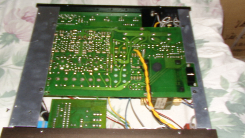

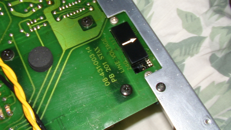

在拆极板螺丝时,发现螺丝都是给腊点过的,明显没有被拆过或重新上腊的痕迹,而PRINCE说过,机器从日本过来时曾在原厂做过检测,基板是不可能不拆的,拆到一半,发现要反过基板对于我来说基本上是不可能的,因为牵涉外线太多,我必须把这些线焊断才可反转基板,但拆着拆着,才发现根本不需要拆基板,因为机箱底部铁板可以在基板完全不动的情况下卸下来,写下来后,我看到让人兴奋的东西!
插销!!100V~~240V四极变换!!
太TM兴奋了,照相机调了手动对焦都不知道,各位将就看
藏在这种地方,太TM难找了!而且十分折服日本机箱的这种悬吊主板的设计,太方便维修了!
[ 本帖最后由 kanila 于 2009-12-27 01:33 编辑 ]

 楼主| 发表于 2009-12-26 23:57:48 | 显示全部楼层
因为角度太差,插销就像占死了一样根本拔不出来,连锁住插销板的两个螺丝都是躲在横梁里面,没办法,还是要把主板卸下来,拆插销板下来,把插销板弄个好角度,好让我拔,,,
就这一拆一装,就耗费了大量时间,因为基板已经完全无螺丝固定,其间险象环生,差点把外线弄断好几回!!
土炮作业,请见谅
找到合适角度了,拔插销板,TMD比拔X毛都难拔!拔到手痛,终于拔出来了。。。。。插进去,一样不是很好插,插头相当紧!!
拆容易,装回去可就难了,,,,费了九牛二虎之力,终于土炮把机器装回去,开机时很紧张,怕胆爆了炸到我,我拿泡沫挡着机器开机,当继电器跳起工作的指示灯时,兴奋得我知道自己成功了!

 楼主| 发表于 2009-12-27 00:37:28 | 显示全部楼层
原帖由 tatsuyatch 于 2009-12-27 00:00 发表
汗。。。本来就很简单。。。早说过每台T1W都可以改电压。。。手动就可以完全搞定
是的,就是当时兄弟一句话就让我如此执著到现在。是这样子的,因为兄弟的话,我查找日本方面的资料,单独贩售的T1W就在电源插座后面就有可插拔插销,可改变电压,而一套贩售的W SYSTEM就没有了这个插销,而后自己执著不认输,再次打开机器,老是觉得火牛隔壁的焊接钣不对头,觉得颜色跟插销很像再工具及其有限的情况下将机器拆开,发现插销就在基板的地下!不过插销非常紧,而且摆放角度非常差,必须把整个插销板卸下来,,,,再很用力很用力的拔 ,我这里工具能用上的只有两把螺丝刀,什么焊接工具什么的都没有,弄断一根线意味着大倒霉,结果整了1小时终于搞定,多谢兄弟提醒了
