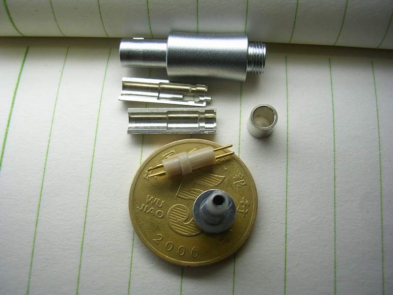

HD800的插头比较特殊   那对插头的零售价接近400了 并且内部特别细小 焊接难度很大。
1、耳机线需要首先从硬币上的这个金属尾座穿进去,我估计森海做线的时候根本就没用这个金属尾座。
2、再穿过这个金属管  下面的参照线是美国ALO的原装线,这个金属管不能不用,不然金属小插头无法固定到正确的位置。
3、最后把耳机线焊接到这两根比大头针还细的金属小插头上。
难度不小哦

发表于 2010-1-9 10:34:17 | 显示全部楼层
原帖由 980202 于 2010-1-8 23:09 发表
98大您好,
其實森海是有那個金属尾座的, 那主要是用來安裝原線上"刻" 有 L (R)那深灰色的膠套用. 而原線的線芯是十分細小, 有如 r10 的一般.因而可以通過那小孔.

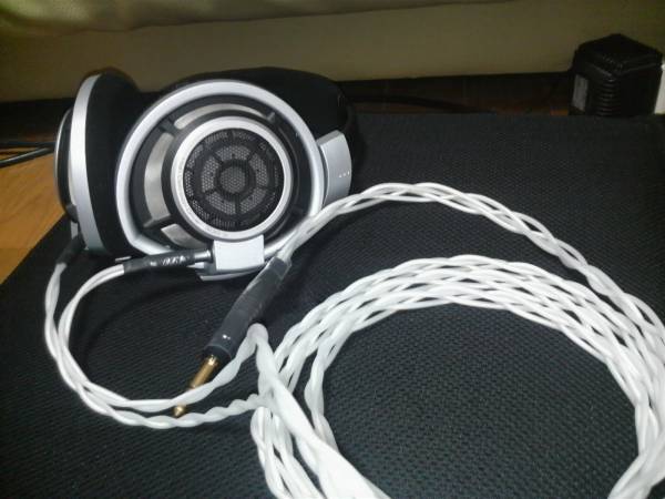

原帖由 tedczj 于 2010-1-9 05:31 发表
alo出了两款hd800升级线,不知哪个好声点,或者是侧重不同?
ALO的HD800升级线外观和图片上的这条HD600一样  区别就是插耳机的插头不同  实在弄不明白美国佬是怎么把如此粗的耳机线塞进去的
原帖由 t1174 于 2010-1-9 10:34 发表
98大您好,
那可以说HD800原装线是外强中干啦
[ 本帖最后由 980202 于 2010-1-9 12:22 编辑 ]

发表于 2010-1-9 12:20:30 | 显示全部楼层
原帖由 980202 于 2010-1-9 11:58 发表
那可以说HD800原装线是外强中干啦
98大您好,
的確是呢. 但其實以聲而言, 那線聲音還不錯.
至於 hd800 的接頭. apure 好像出了一只沒有了那個尾的版本.

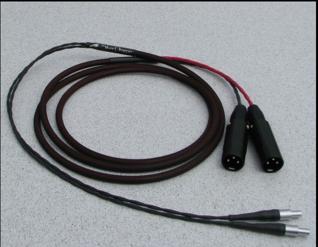

 楼主| 发表于 2010-1-9 12:36:03 | 显示全部楼层
还有这种线
