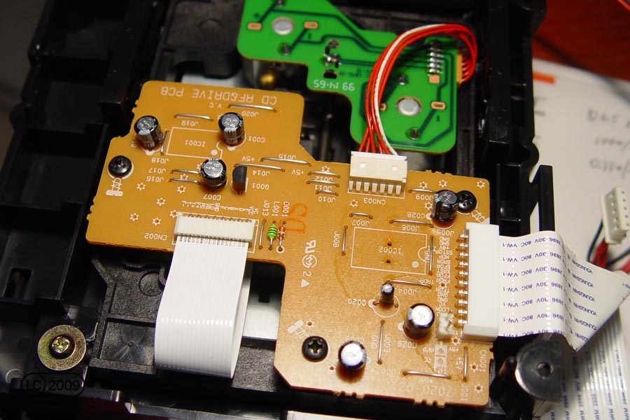

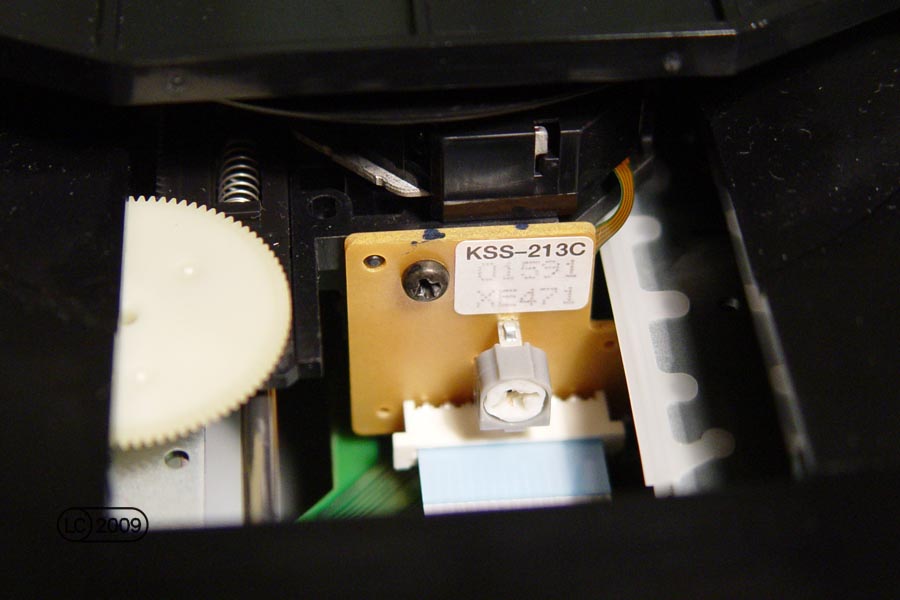

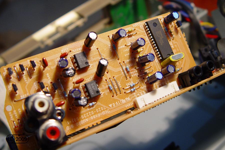

 楼主| 发表于 2010-1-15 23:00:23 | 显示全部楼层
此机为韩国产的转盘托架,碟镇比较大,是组合音响上的CD机头,光头为KSS213C,伺服和DSP是当年SONY的经典组合CXA1821M加CXD2545Q,读碟能力超强,DA部分是单独的一片PCB主芯片为SM5871AN,16bit,老了点,另外就是DA部分没有单独的供电系统,是和数字部分共电源,整机磨机余地还是比较大的,不动的情况下,就数字输出信号测试了下,比较可以.如果把整机的时钟部分和供电部分整好点,当个备用的转盘还是不错的.
