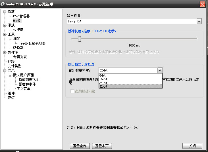

发表于 2010-3-8 19:00:31 | 显示全部楼层 |阅读模式
之前一直选择的16bit,昨晚突然心血来潮改了32bit,发现效果一下好很多,感觉声音比以前清晰、细节和饱满一些。
想问问Foobar的输出格式里这些不同bit的意义在哪里,理论上输出给DA11应该是哪个好?
DA11采用USB方式和电脑连接

 楼主| 发表于 2010-3-8 19:25:23 | 显示全部楼层
这么说始终都应该选择32bit?

 楼主| 发表于 2010-3-8 20:18:04 | 显示全部楼层
原帖由 kaoyakaoya 于 2010-3-8 19:45 发表
你把缓冲加大,还能更好些
这个原理是什么?foobar缺省是1000毫秒,我加到2000毫秒(foobar建议1000-2000毫秒),我是不是加得越多越好?

 楼主| 发表于 2010-3-8 20:22:22 | 显示全部楼层
问了半天百度,看到这个似乎很有道理,转过来一下:
声卡的PCM32指的是支持32bit音频流传输模式的。这里说的24bit和32bit的采样精度是一样的,都是24bit,只是传送方式不同。
24bit 是3byte packed,因为PCI总线是32bit,一次取样只有24bit,为避免浪费,会把下一个取样的8bit填充过来。然后第二次只剩下16bit,再把第三次的16bit填充过来,第三次剩下8bit,再把第四次的24bit填充过来,就这么循环下去。
32bit是4byte unpack,每次传送会直接把24bit数据后面补0凑成32bit的,不用拆来拆去的,这样可以大大减少CPU的消耗,提高效能,所以这种方式也叫 4byte unpacked。一般的专业声卡都是支持这个模式的。所以如果声卡支持,FB2K里用32bit输出,效能是最好的。
音质的好坏主要取决于采样精度,还有一部分取决于播放时的DSP和输出精度/流程。以FB2K为例,他的PIPE精度已经达到了64bit FP,所以不管是输入16bit还是24bit、32bit fp格式,对音质已经没有影响了。而FB2K的输出精度可以达到24/32bit,这样也不会有动态限制的问题。
楼主听到的差别,是一些软件在升位时运用了dither对声音进行特定的处理/美化,这样出来的声音自然有所不同。不过就HIFI角度来看这样做是避免不了失真的,只是在制作音频时有特定的作用,放音时还是不要用了。
另外说一句,FB2K的升位只是补0,不会进行dither,升位的目的是为了避免DSP及传输过程中的丢位,不会刻意去美化、强调某部分~
从上文得到的结论是不是说无论声卡是多少bit的,把foobar设置成32bit都是必要的?

发表于 2010-3-8 20:25:10 | 显示全部楼层
原帖由 thunderb 于 2010-3-8 20:18 发表
从1000加到2000后,好像变圆润了一点,不知道是不是心理作用……
延迟越大声音越糊
应该是保证不暴音的前提下尽量减小缓冲

 楼主| 发表于 2010-3-8 20:37:11 | 显示全部楼层
原帖由 nadesicozhao 于 2010-3-8 20:25 发表
延迟越大声音越糊
应该是保证不暴音的前提下尽量减小缓冲
各种解释都有,我再试试,降到最低100毫秒,最小化窗口会停顿,换回1000毫秒算了,一耳朵下来,觉得100,1000,2000没多大区别,刚才觉得有点区别可能就是心理作用……算了,这点就不去深究了,毕竟是毫秒级的

原帖由 nadesicozhao 于 2010-3-8 20:25 发表 延迟越大声音越糊应该是保证不暴音的前提下尽量减小缓冲
也可以有目的的用缓存调音,很有效,小了线条,大了弥散
