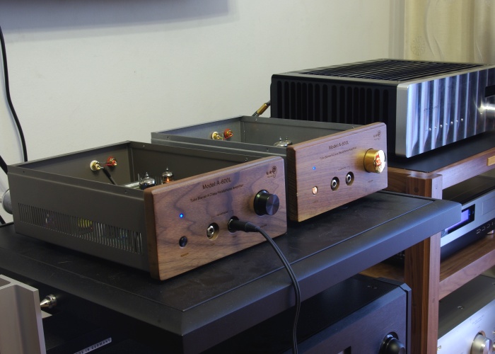

头版 vs 末板;
接下来就要改朝换代啦!
我负责上图,请小白负责讲解!

那天在enlighten家用了高级音源来伺候这两个耳放,我也仔细听了听,应该说这个听感是有些参考价值的. 首先右边金色钮的那个是enlighten拿走的我店内的老样机A600L. 他喜欢金色钮,非要找金色钮,可惜A600L后来改为黑色钮了,安润再也找不出金色钮的A600L,只能把样机给他了. 左边那个黑色钮的,是一台末代的新A600L. 说它"末代",是因为接下来A600L可能会与BL-2一样,从木面板改为金属面板. 所以木面板的A600L,可能到此为止了.

比较试听时用了enlighten家的参考级音源Esoteric P70+D70,这个音源价值是A600L的几十倍了,可以说,按我的经验,只要两台耳放之间存在差别,用这个音源听,那是"纤毫毕现",完全无所遁形的了.
电源线用了两根XLO UE. 从解码器到A600L的信号线是XLO签名3. 当然都是"厂线",指明一下.

首先新老两台A600L看内部,最显著的差别是: A600L里有3只电子管,其中一根,老版(金钮)用了俄罗斯EH的6922,而新版(黑钮)用了捷克TESLA的E88CC.  老管子(NOS)不算,目前仍在生产音频电子管的厂家中,EH和TESLA可算最有代表性的两家. 除了这只6922/E88CC外,其余两只电子管都是北京曙光厂的产品.
另外在线路板上可以注意到一些细微的差异,比如电容,电阻牌号的变更等,总的来说变动不大.
