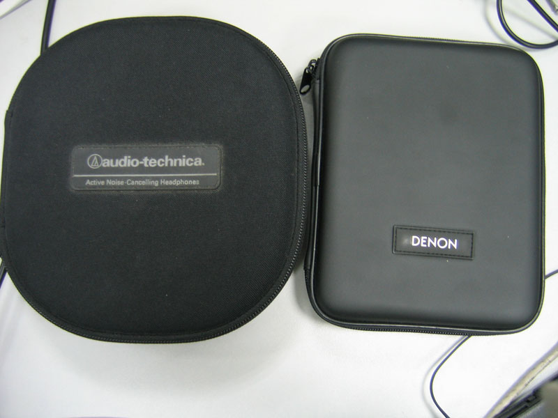

 楼主| 发表于 2010-3-20 20:37:22 | 显示全部楼层
便携性的对比
随身?洗洗睡吧。。。

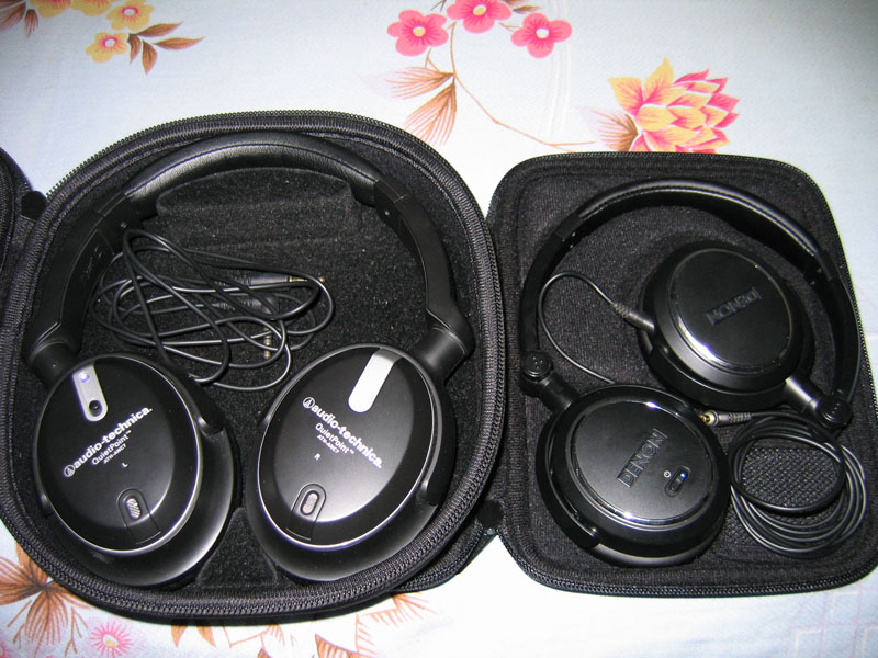

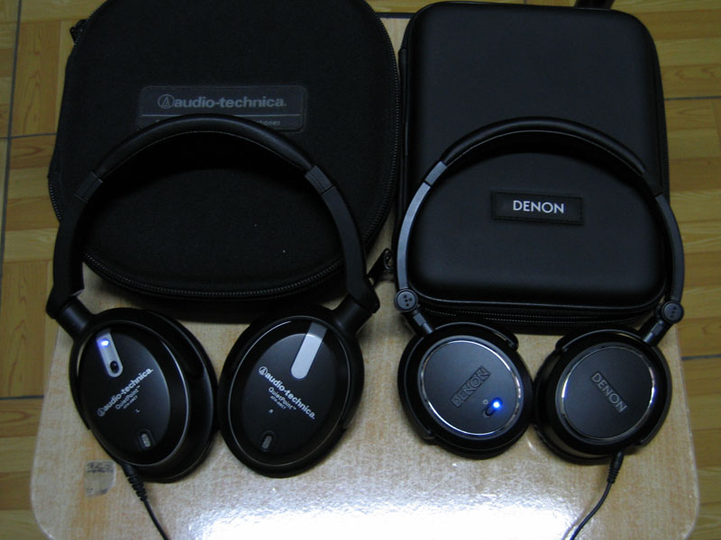

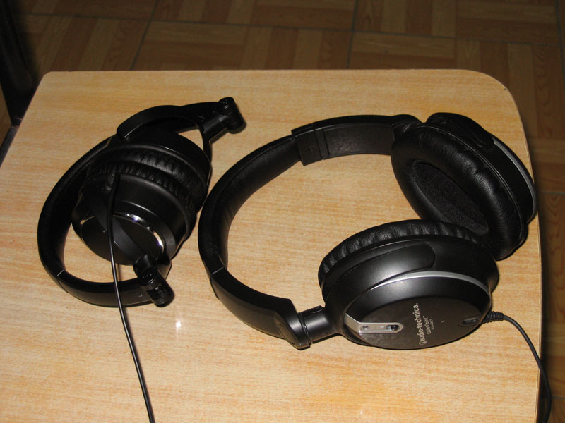

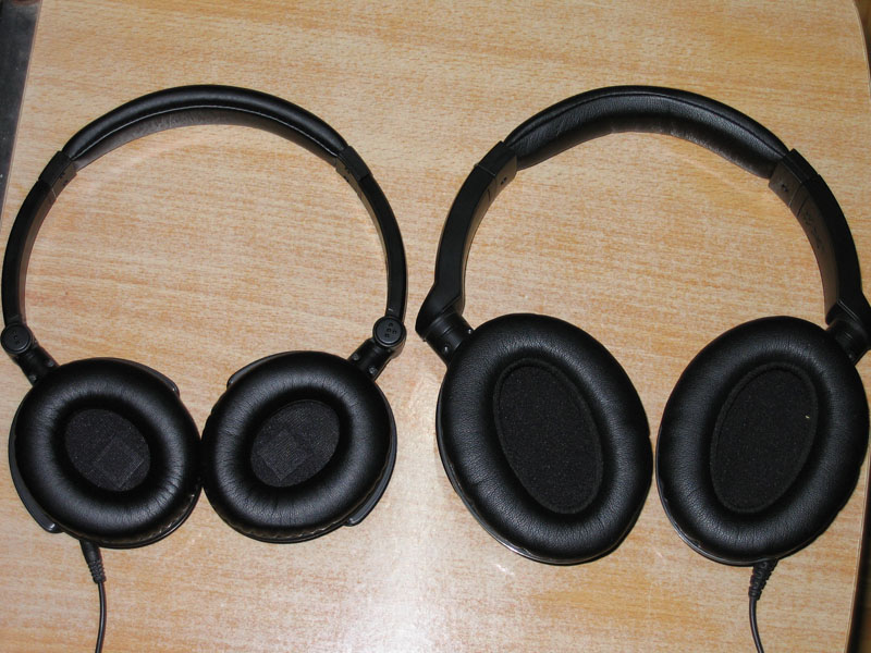

 楼主| 发表于 2010-3-20 20:38:06 | 显示全部楼层
1 外观和使用
    上图便是两款耳机的外观,长的还是有一定的相似性的。
    机动性:可以看到NC732相对于ANC7要小了整整一圈,附带的耳机盒体积的差别更是明显,而且NC732还可以如便携耳机一般折叠,而ANC7做不到,很明显NC732的机动性更好,出门在外,更容易携带。
    做工:毕竟是日本厂商,两机的做工都相当的不错,很精致,细腻的感觉。耳罩的材料非常柔软,NC732官方说是采用弹性氨甲酸酯,ANC7未知,不过个人感觉和NC732的非常相似,而且这幅ANC7使用大概两年,耳罩也并未出现老化(这里顺便bs一下germanmaestro)。而且两机都附带硬质收纳盒,对机器的保护也做的相当到位。不过值得一提的是NC732的收纳盒要完全装上需要施加点外力,这点做得不如ANC7好。原配线材方面就没有机体那么让人称道,都是细细的鸡线,可以看看图中与GMP435s耳机线的对比,水的非常明显,NC732的那个比ANC7的还要细,简直是弱不禁风的感觉。不过线材都是可拆卸设计,杯具的话还不至于整机完蛋。

 楼主| 发表于 2010-3-20 20:40:36 | 显示全部楼层
    佩戴:两机的佩戴感都不错,主要是耳罩非常柔软,值得注意的是,ANC7是包耳式耳机,而NC732是压耳式的,千万别被D5011001给迷惑了,从图中耳罩的大小可以看出来。不过因为是降噪耳机,所以头压还是有一些的,长时间使用还是会夹头并且捂出汗,相对来说,NC732头压更小,比ANC7更凉快一些,不过因为是压耳式,佩戴感不比ANC7好多少。
    使用:降噪开关个人觉得NC732更好用一些,开关较突出,而且只用很小的力道就能操作。ANC7就需要用点力和指甲了(这里bs一下ATH的开关,原因后文再说)。需要指出的是,喜欢戴着耳机散步的朋友慎入NC732,这机器戴着走路有点杯具。ANC7没有这样的问题,只要您不怕热。

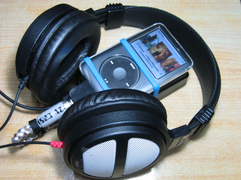

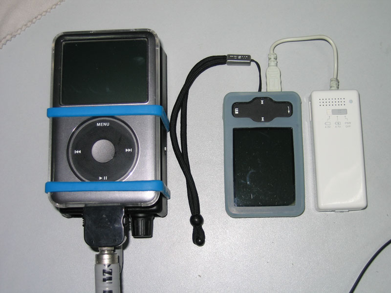

参考的音源就是这个了,因为主动降噪耳机本来就是为出门设计的,所以只用随身音源(其实是木有台式音源),当然,还有乱入的Mini player,主要看看这两幅耳机在大众型随身音源上的表现如何。
[ 本帖最后由 月光边境 于 2010-3-21 11:28 编辑 ]
