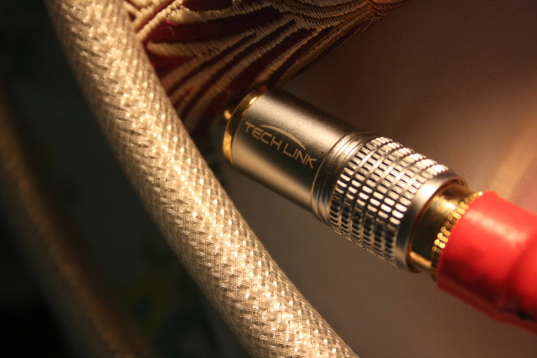

拿到手上看,做工还是可以的,估计了一下重量,猜得出来是发泡填充,,拧开插头看了下,镀银线芯,镀锡屏蔽,双芯,不过接法很奇怪,至于怎么奇怪后边说。插头的做工不错,我觉得还是很好看的,重量也合适。避震网很一般,线径应该有10个左右,感觉满粗。整体做工中上,看上去挺TECK
声音:
难听,高频还凑合细节有,就是音色偏燥,中频最差,完全是瘪的,暗淡无光还离得老远,低频散乱不紧凑。结论,不到300块钱线的水平。
分析:
其实材料并不是特别差,做工还挺好,插头也挺好。为啥效果这么差,原因,这家公司对于设计音频线材毫无经验,设计师是个脑残。双芯屏蔽,悬空一心,用屏蔽做地。等于当成同轴结构用,但是音频不是数字线,地线用屏蔽负面作用极大,况且内心镀银,屏蔽镀锡,镀锡线声音暗淡粗鲁,非常难听,这么用外部杂讯不但难以抵挡,内部还多个天线,纯粹找事。
解释一下图片,
第一张,线体的外部结构,外层透明避震,中间金属屏蔽网,能看出来密度不高,大概80%的样子
里面有铝箔金属纸屏蔽。这种设计一般针对emi极其脏乱差的环境,例如家用av系统或者汽车音响电路里,所以能看出来还是个av线。
第三张,信号流出方向的接法,一芯悬空,裸露,这个做法非常不可取。
