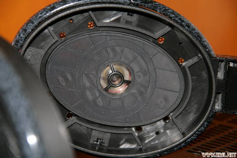

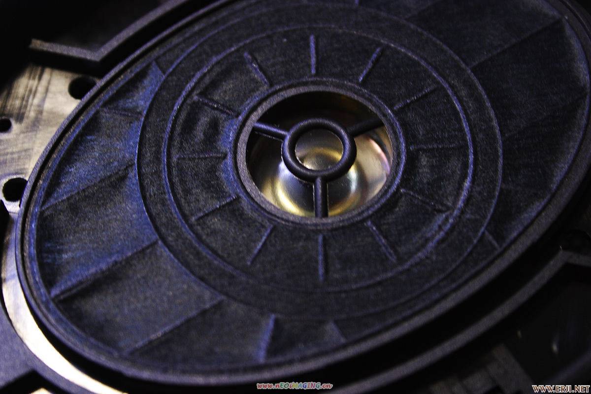

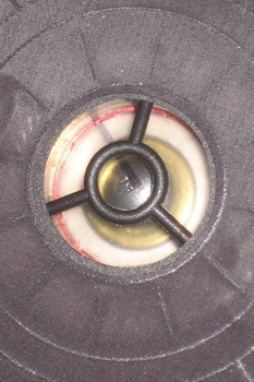

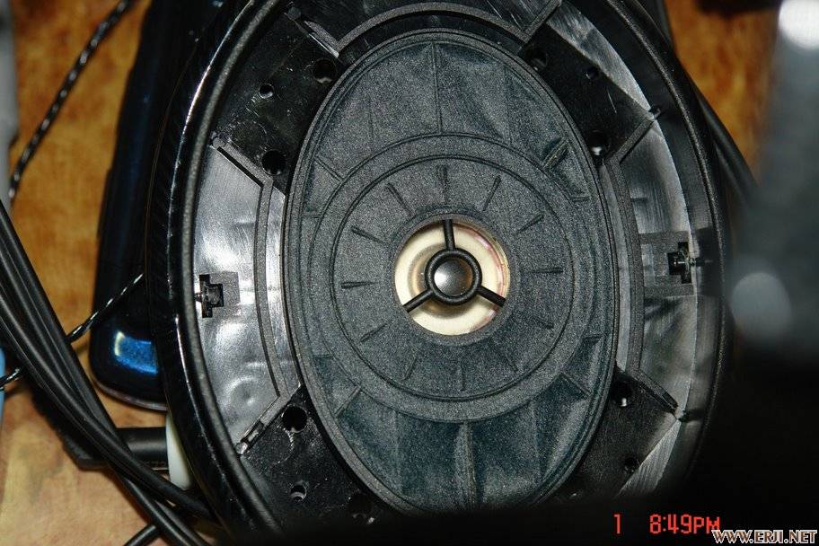

老版HD600的驱动要求是比HD650要高一些,另外所谓的铜环HD600指的是圆铜环或者早期的那种大的扁铜环,而非小的扁铜环。小扁铜环,声音偏紧/干,和新版的区别倒是不大,之前很多关于铜环声音好坏与否也与一些人听的是这个版本的有关系。。另外,就是铜环HD600有段时间有人出单元的,那批单元数量不在少数,买的时候要小心了,别买成组装货了。那批单元的成色比原版的那些要差不少,而且还有单元配对的问题,如果买到了,和踩狗屎一样,会有些郁闷。
[ 本帖最后由 davidxtb 于 2010-4-10 16:29 编辑 ]
早期的扁铜环HD600
早期的扁铜环HD600
还是早期的扁铜环
还是早期的扁铜环
纸板HD600
纸板HD600
最好的声音,还是JUBILEE
最好的声音,还是JUBILEE
后期的扁铜环
后期的扁铜环
580的扁铜环,也是后期的
580的扁铜环,也是后期的
