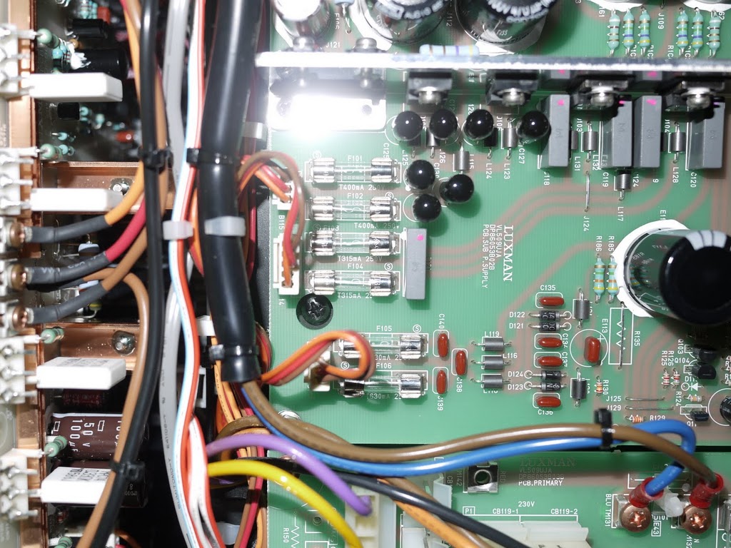

有比较熟悉日本器材的朋友可以解释一下这几条保险丝哪边是hot吗?图中每条的其中一边都有一个"S"字...问题是他们都不是按照一个顺序排列,每隔一条S就翻转
想用hifi-tuning或者是furutech蓝色,,hihi-tuning有方向性, 搞错的话每次打开再搞过非常麻烦,,希望一次成功...lol

发表于 2010-4-19 15:01:43 | 显示全部楼层
用电笔测电流方向,然后按照箭头方向放进去

 楼主| 发表于 2010-4-19 15:16:53 | 显示全部楼层
原帖由 ggallin666 于 2010-4-19 15:01 发表
问一个无脑问题...用电笔测试是不是也要开着机器呢?有危险吗?

发表于 2010-4-19 15:24:36 | 显示全部楼层
亮的那端是箭尾还是箭头?

 楼主| 发表于 2010-4-19 15:26:53 | 显示全部楼层
原帖由 mifeng 于 2010-4-19 15:24 发表
亮的那端是箭尾还是箭头?
电笔亮的应该是箭头

发表于 2010-4-19 15:27:26 | 显示全部楼层
亮的那端是箭尾还是箭头?
主电源回路的保险丝座,在没插保险丝的状态下,用电表测试亮的那端是箭尾,不亮的是箭头

 楼主| 发表于 2010-4-19 15:39:58 | 显示全部楼层
原帖由 跟你丫死磕 于 2010-4-19 15:27 发表
那请问可以用电笔测试吗?自己没电表也不会用.......所以就是把保险丝都拔掉,插电源开机, 用电笔测试,亮灯的就是尾巴,,不亮的就是hot?

发表于 2010-4-19 15:42:51 | 显示全部楼层
原帖由 snooker147 于 2010-4-19 15:39 发表
那请问可以用电笔测试吗?自己没电表也不会用.......所以就算把保险丝都拔掉,插电源开机, 用电笔测试,亮灯的就是尾巴,,不亮的就是hot?
我笔误了,是电笔,不是电表

 楼主| 发表于 2010-4-19 15:45:11 | 显示全部楼层
原帖由 跟你丫死磕 于 2010-4-19 15:42 发表
我笔误了,是电笔,不是电表
那我上面所说的流程有哪个地方不对吗

发表于 2010-4-19 15:47:31 | 显示全部楼层
原帖由 snooker147 于 2010-4-19 15:45 发表
那我上面所说的流程有哪个地方不对吗
没错,但是先要确认是电源主回路,还有就是保险丝插回去的时候最好放放电或者多等几个小时
