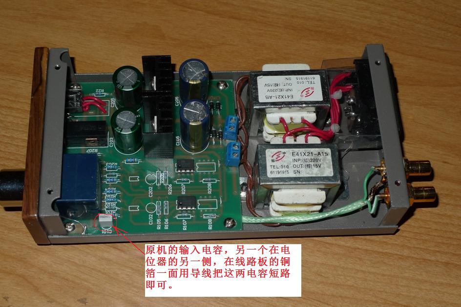

见图,有兴趣的朋友可一试。

上次对柏聆BL-2型耳放的摩机有一点没搞清楚,即,原机用OPA627运放做放大,用BUF634P作缓冲输出。电路没有输出和负反馈电容,但用了一个0.68微法的输入电容,因而还不是一个纯直流放大器,该输入电容对音质影响较大,该电容去掉后对整机音质的提升是全面的,首先是音质明显要更透明、纯净、柔和。高低延伸更好,特别是低音下潜更深,低音量感更好、更有弹性,原来的低音总是有差一口气的感觉,现在就感觉很到位、很过瘾。其次是结像和定位要比原来清晰和明显。用HD650试听,我感觉在声音的通透性、两端延伸和低音力度和下潜方面和solo有一拼,凭我的印象,可能会好于solo,但声音的细腻度方面,可能仍不及solo。有兴趣的朋友可以一试。但短路掉输入电容后,该机就是一个真正的纯直流放大器,而该机又没有耳机保护电路,所以一定要确保音源输出中没有任何直流成分,可以把HD650的耳机端拔出用万用电表测量,确保耳放的输出端没有直流电压后方可长期试听。当然,一般音源输出基本都不含直流电压,但为了保证昂贵耳机的安全,把工作做些一点没有错。有动手能力的,当然也可以顺便把该机的其它地方摩一下,如输入插座、滤波电容等。
152
4688
2008-12-24
 楼主| 发表于 2010-4-20 15:47:21 | 显示全部楼层
没有条件用万用电表测量的朋友,可以先用廉价的耳机试听,如果试听时没有感觉声音有什么异常(如果耳放输出有直流电压,会使耳机振膜偏向一侧,产生音轻、低音不好等现象,时间长了就烧耳机音圈),就说明音源输出中没有直流电压,可与升级前一样放心使用好的耳机。

升级后的柏聆耳房即使推D5000、D2000这样低阻抗和低音量感较重的耳机,也没有感觉低音推不动和不到位。也试了一下我其它几副耳机(HD590,K701,松下FDA-100),感觉基本上都很合拍,没有什么明显的毛病,当然,推HD800就免了吧,一句话,没有电容的声音,感觉好极了。

昨晚又用不同的耳机对比试听了一下,感觉推D5000和D2000的效果要好于HD650,推前两者,结像大小适中,定位明显,声像向两边展得很开,而推HD650,结像偏大,嗓音有些粗,不是粗糙,而是声音太厚造成嗓子粗。估计是滤波电容容量偏大造成,因为天龙耳机阻抗低,所以电流消耗大,而HD650阻抗高,电流消耗小,同样的滤波电容就显得容量偏大了,而且,三端稳压输出端原来用的是1800微法的,摩机时换成了3300的nichon Muse绿色音响专用电容,准备换小一点容量(如1000微法)试试看。
