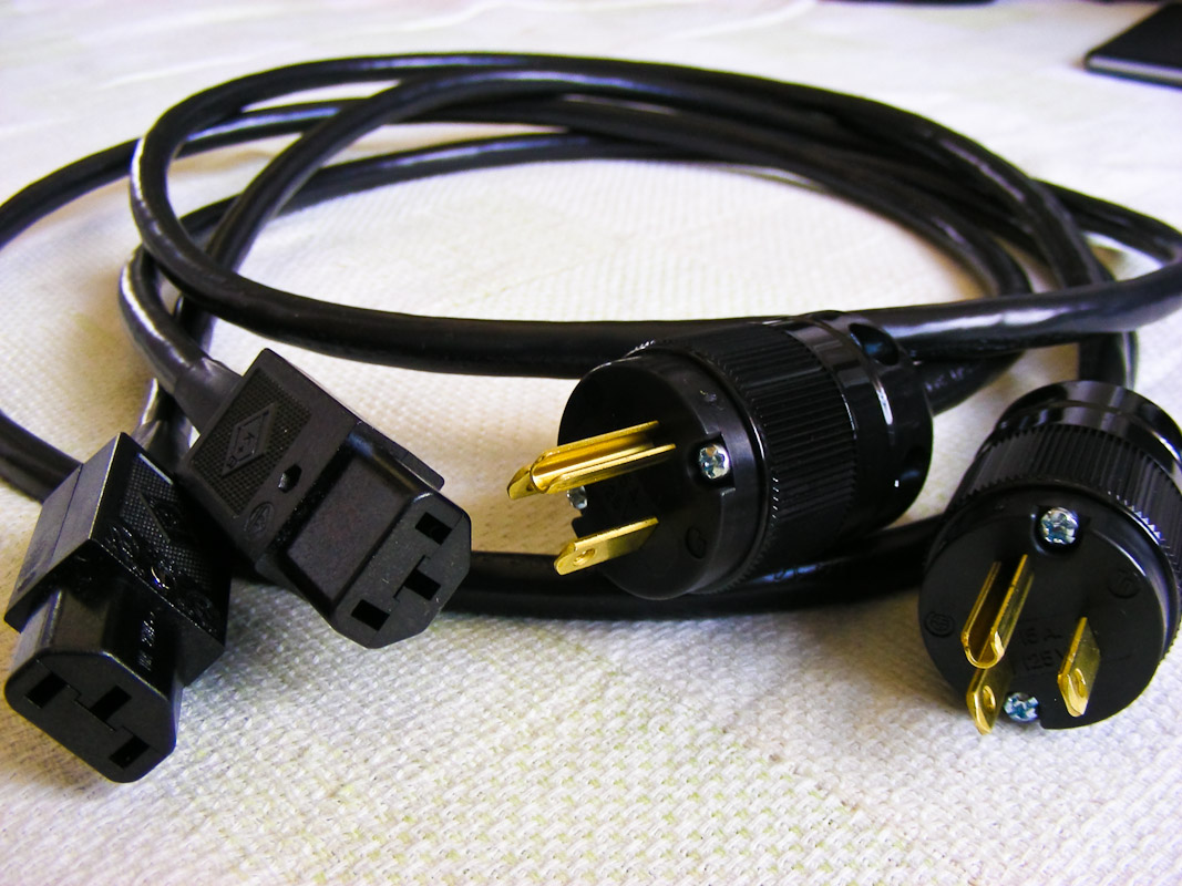

很久很久没有提笔写文章了、、、主要是没有刺激和激情。。。
前些日子同网友聊天、得知有很多人花了大价、可回来的却是假货赝品!尤其是线材、直就没有王法了、、、个社会怎能这样
于是就引起了自己材料DIY线的想法了、、、看看廉价线与高价线究竟有多大的。几天前去器材店铺里买来了两根美国动
力线套材(合计8300日元)、内有Belden 19364动力电源线1.5M X2、公母头子为美国Marinco 5266X2和德国KB 43R01X2。材料都
回好几天了、一直没有时间DIY不、今天起大早7点整就开始手了、、、整整用了2个多小~~~大功告成。具体步骤见连续
解。到目前止已堡了近6个小了、、
鉴于负责、谨慎起见、大家关的听感容后禀报(几日后)。
上张完成品图片、看看能不能勾起你的欲望~~~

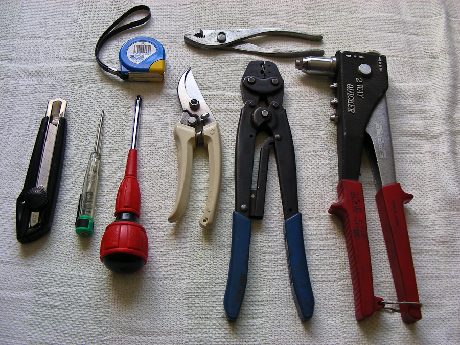

 楼主| 发表于 2010-4-24 15:35:22 | 显示全部楼层

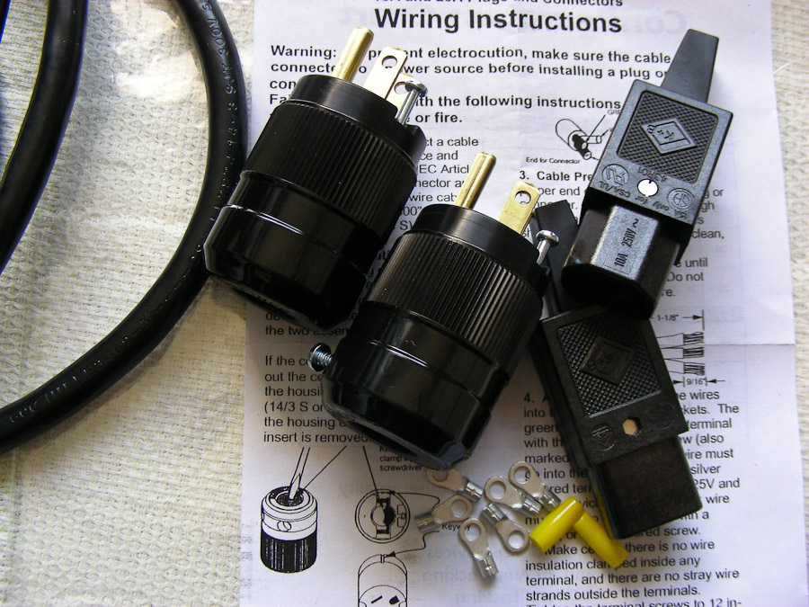

准备工具、、、
[ 本帖最后由 kell 于 2010-4-24 15:38 编辑 ]

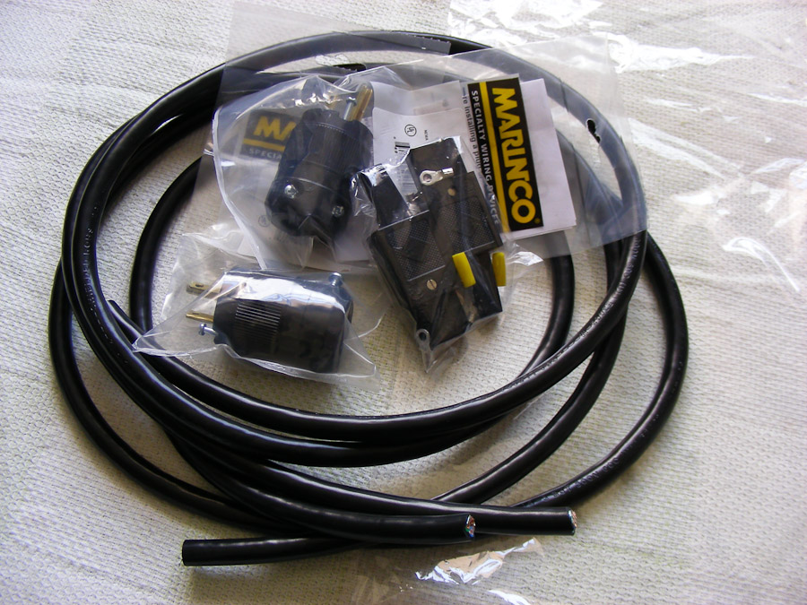

 楼主| 发表于 2010-4-24 15:35:26 | 显示全部楼层
动力线套材
[ 本帖最后由 kell 于 2010-4-24 15:44 编辑 ]

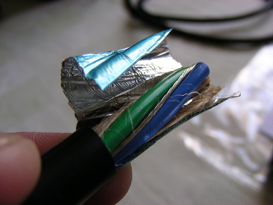

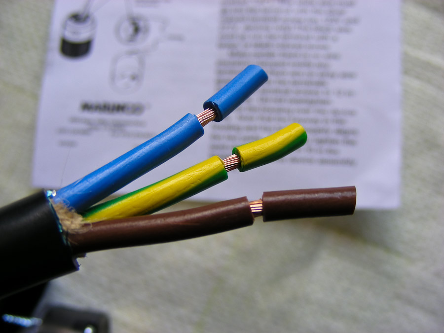

 楼主| 发表于 2010-4-24 15:35:30 | 显示全部楼层

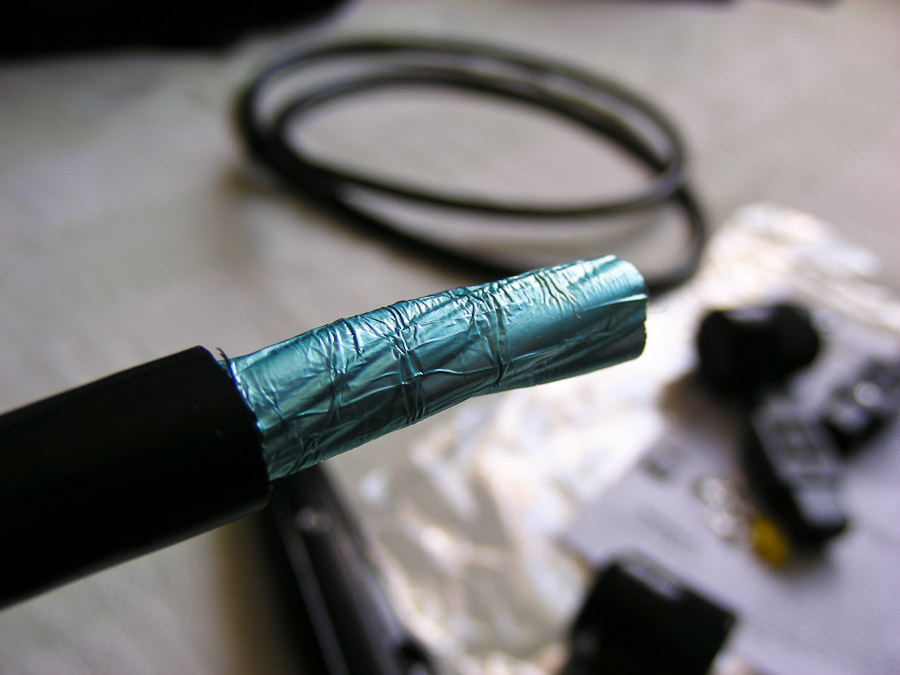

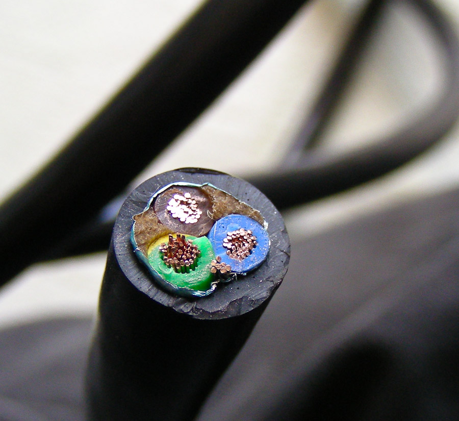

下面图片说明---
1。电缆断面、
2。连接接公头、开30mm去皮
3。剥离屏蔽锡纸
4。内部构造展露眼前
5。三相线去皮15mm
[ 本帖最后由 kell 于 2010-4-24 16:00 编辑 ]

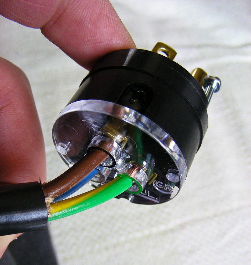

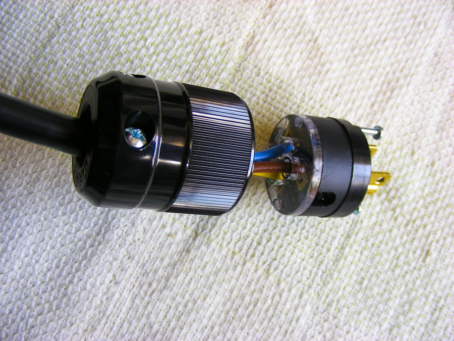

 楼主| 发表于 2010-4-24 15:35:44 | 显示全部楼层
公头内板上有颜色、插进、旋紧相应的螺丝即可。
[ 本帖最后由 kell 于 2010-4-24 16:12 编辑 ]

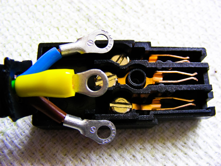

 楼主| 发表于 2010-4-24 15:35:53 | 显示全部楼层

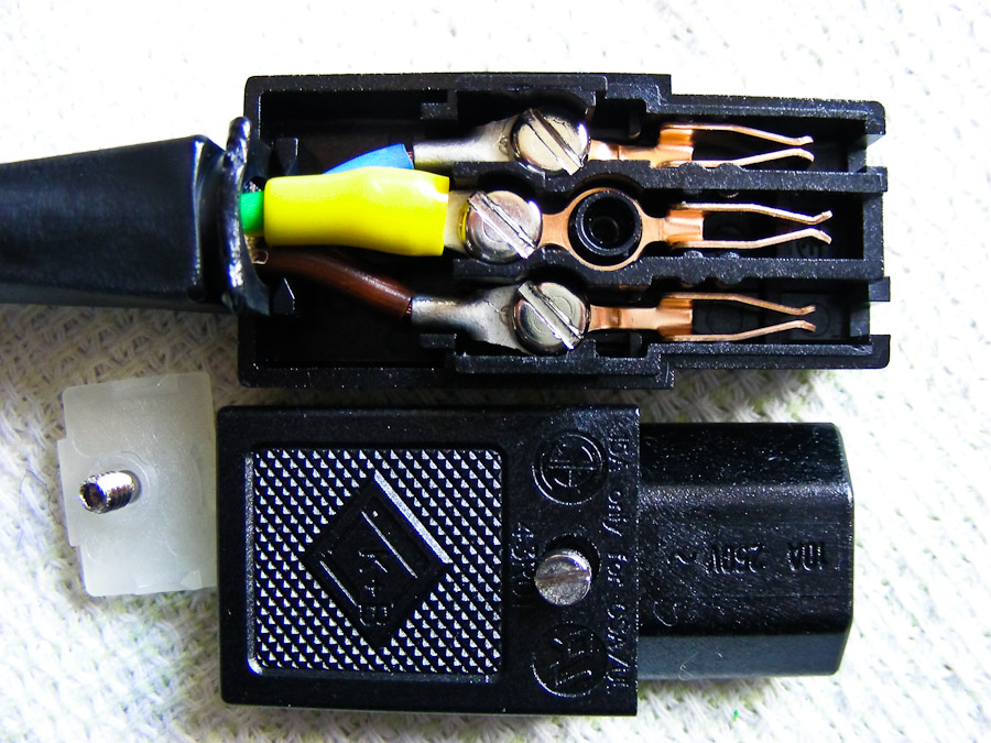

母头连接
1。去外皮
2。上保护套、铆接头钉(一定要这样铆上、否则内部空间狭小)
3。摆上位置
4。旋上螺丝
那块白色的小隔板、用不上、、、就没有上。打电话问、说是根据线径的大小来调整是否使用。。。
[ 本帖最后由 kell 于 2010-4-24 16:28 编辑 ]

 楼主| 发表于 2010-4-24 15:35:58 | 显示全部楼层
公母头子特写。。。质感及手感非常好
[ 本帖最后由 kell 于 2010-4-24 16:35 编辑 ]

发表于 2010-4-24 16:25:12 | 显示全部楼层
老K手痛伐

发表于 2010-4-24 16:59:33 | 显示全部楼层
尾插想的挺周到,连压线鼻子都给配好了
老K这个电源线每相的线径是多少?看样子是4平方不到
出去3根塑料绝缘的线芯外的那根是钢丝还是铜丝?加强作用的?铝箔不用和地线接到一起吗?
