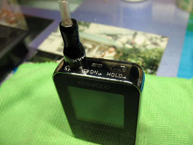

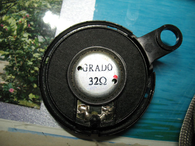

  前几日我的igrado突然右边不出声了,检查后发现是漆包线掉漆造成短路。既然总也是要拆开,我索性买了古河单芯镀银线和百威插头自己DIY新线。但是我忘记了igrado的正负极是哪边了。不知道坛子里有人知道么。下图是单元,我认为右边焊点是正极。(我猜红点是这个意思)
  换线后感觉声音有些紧,低频似乎变散了点,解析有提升。据说需要煲线,过些时我再来谈听感。

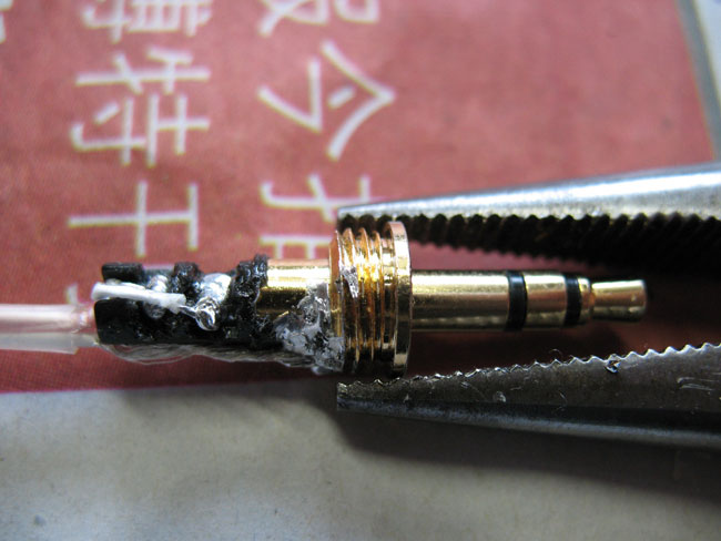

没有专业焊台的下场
没有专业焊台的下场
百威头和插孔结合处需要垫热熔胶,不然它的金属面会擦伤B7

这种焊点质量,声音会劣化的。

不会吧,这么短的一段焊锡都能影响声音?

做完这个后,我买了仿白光936的焊台,好焊台太重要了,提醒各位在焊接单元的时候一定要快、准,时间稍长会损坏单元的。
至于焊点的电阻,我测试了,新线的整体电阻低于原线。原来有33-34欧,现在是32欧
还有点需要注意的是,百威头子和插孔接触点是金属的,为了防止擦伤金属表面的MP3,需要用垫层让其隔开,我用了热熔胶。
