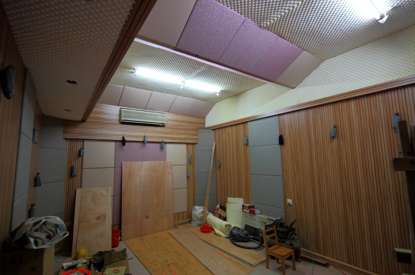

发表于 2010-4-29 14:09:54 | 显示全部楼层
朋友的工程进行中
