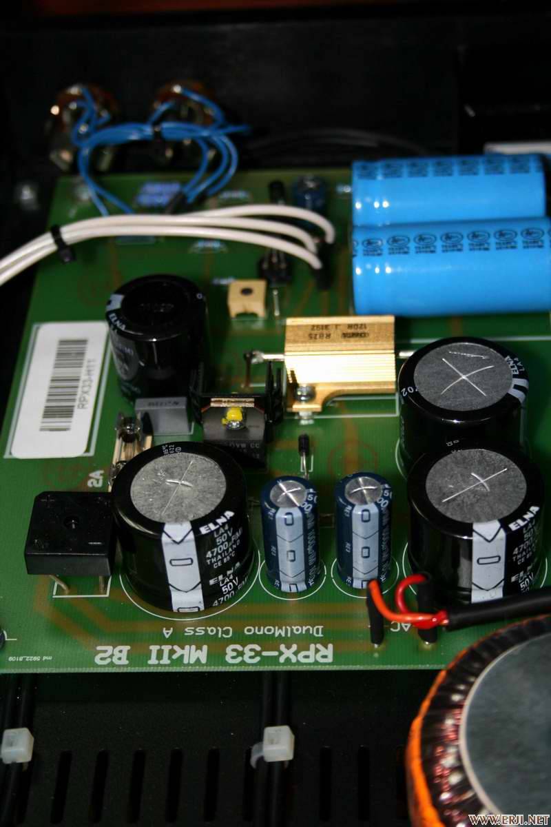

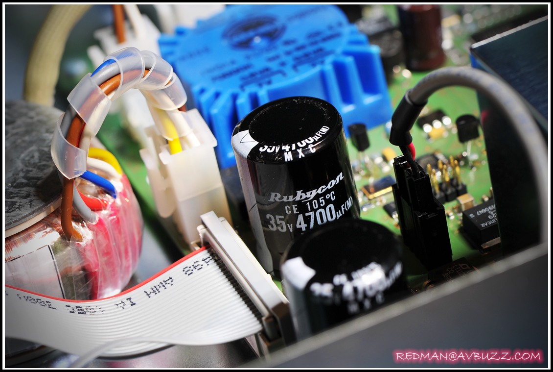

原帖由 wzchen 于 2010-5-18 18:58 发表
转盘确实是991AE薄弱的地方,但Denon DCD2000的电容用的是ELNA的普通电容,比991AE的金字音响专用电容差远了。
      2000AE我拆开看过,电解是清一色的ELNA顶级音频电容SILMIC棕神2(频响广但略冲,活力小青年,高素质),甚至主滤波都是定制的3300uF的超大容量(棕神在市面上零售最大只有1000uF),要比你这台机子里用的要好,你这台机子的数字滤波用的还是nichcon的普通工业品。
      我也算半个DIY爱好者,觉得并不是一定要用高级电容,一般HIFI制品(非HiEnd)用一般工业品足够了;高级补品电容的声音也都有一定的偏执性,素质确实强,但大多数情况大材小用,往往是HiEnd制品用来“补天”的东西。
       下面是售价5万元人民币的WeissDAC202的主滤波(用的是日本红宝石MXC,最普通制品,没有任何特点,见该公司电容制品目录)和售价1万多元的Rudi的RPX33的主滤波(ELNA的LA4,最普通制品,声音偏软,一直到RPX300也还用这个,见该公司电容制品目录),这些电容也许咱们家里的电视、洗衣机里都会用到。
