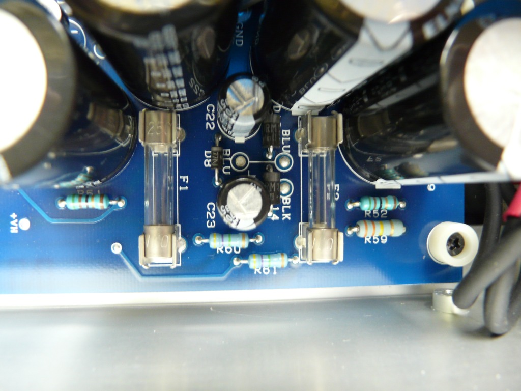

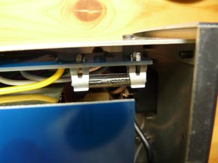

下面有两个问题向行家和高人请教:
1、这也是保险丝?
这是727A的电源部分,图中有一疑似保险丝之异物。怎么里面有弹簧?
以前有高人把007T由100V改为220V时说“注意记得将保险丝从1.5A/250v  换成 0.7A/250v 左右”。http://bbs.headphoneclub.com/vie ... 11092&highlight=007他说的就是换这条吧?
我刚才和朋友一起拆下来看了,这一根是“250V1.5A”。
如果我改为220V,高人们有什么品牌和型号、规格的保险丝推荐?大概多少人民币?
2、这是什么样的保险丝?
我不敢拆下来看,仔细看了看,标示“250V”和“0.1A”(我已经和朋友一起拆下来看了,以前误以为是0.7A)
改为220V后,这两根不用换了?这是起什么作用的啊?
3、换保险丝的话,这三根换哪几根?分别是什么规格?
如果全部三根都换,我的钱钱啊

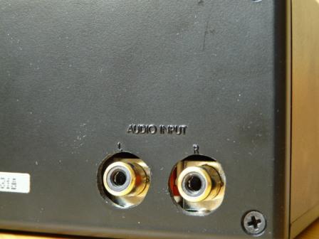

“左边的RCA口歪了一点”
可以用什锦锉慢慢地弄一下后面板。

请问高人,“什锦锉”是什么东西?一般的五金店里有买么?就叫这个名字么?
谢谢!
谢谢!
"什锦锉”其实就是小型的普通钢锉套装。 有三角,半圆,四方,正圆,平板等多种形状。  五金店都有卖的。也可以根据需要单买一只。  价格很便宜--------

换电源那条够了,全部换反而很难配搭出平衡的声音。

发表于 2010-5-11 12:31:01 | 显示全部楼层
换电源部分保险丝即可,推荐白金的,30MM的2A即可
我的26S前级可以调相位,所以不存在平衡口的相位问题,建议选择可调相位的前级。
感谢“法拉利”兄和“lcj”兄!
中午花了4元钱买来一个正圆的钢锉,经过两个小时的奋战,略有小成,样子很不好看,插拨线时轻松多了,也不担心把接口或板子弄松了。
丑是丑了点
但是够用
锉便不费多大,反而不能用大力,塑料经不起的
只是气味太难闻了
