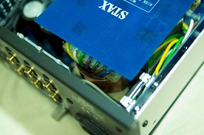

看了leoliu的《stax 007ta 100v改220v》,准备下手改一下自己的600lim,今天拆开研究了一下,电源的进开关以后就直接进了变压器端,而电源的另一端直接进了保险丝,跟以前学的电工基础不一样哇,以前学的是开关和保险丝都是在相线上的,耳放这样设计是为什么呢?
前天问了一位朋友,朋友告诉我,日本的供电是2根都是相线,所以部分零线和相线的,相当于我们用隔离牛出来的电压那样,又或者说是相当于我们用的三相电380V电压,只不过他们是100V和200V。

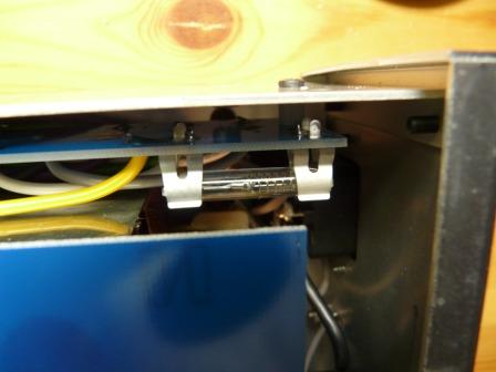

这是727A的电源部分,图中有一疑似保险丝之异物,里面有弹簧啊?
烦请高人教导一下。

 楼主| 发表于 2010-5-11 11:29:35 | 显示全部楼层
那就是保险丝

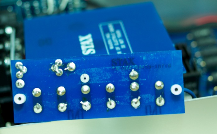

改好了,半小时改好,就是两个断头的地方花点时间,其他都很快
