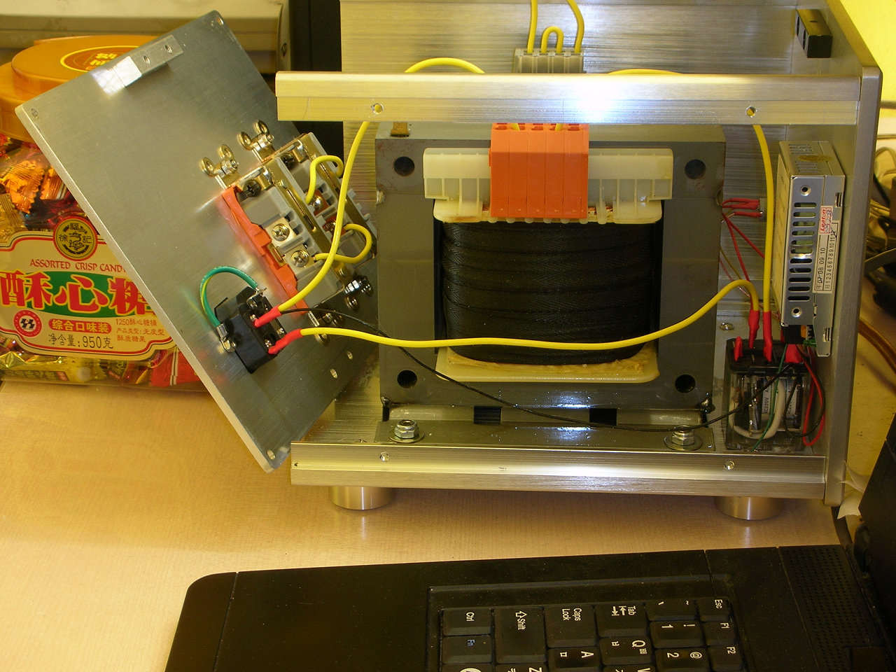

发表于 2010-5-12 16:56:57 | 显示全部楼层
原帖由 Firenzer 于 2010-5-12 13:50 发表
开开看,到底哼不哼吧!!
我到今天还没发现完全不哼的大功率的变压器。。。。。。。。。。
拆开了,过一会换上R1的插座。
轻微的哼声是必须滴。。。

发表于 2010-5-12 18:20:47 | 显示全部楼层
原帖由 看门人 于 2010-5-12 16:56 发表
拆开了,过一会换上R1的插座。
轻微的哼声是必须滴。。。
图中右下角那个是?滤波?

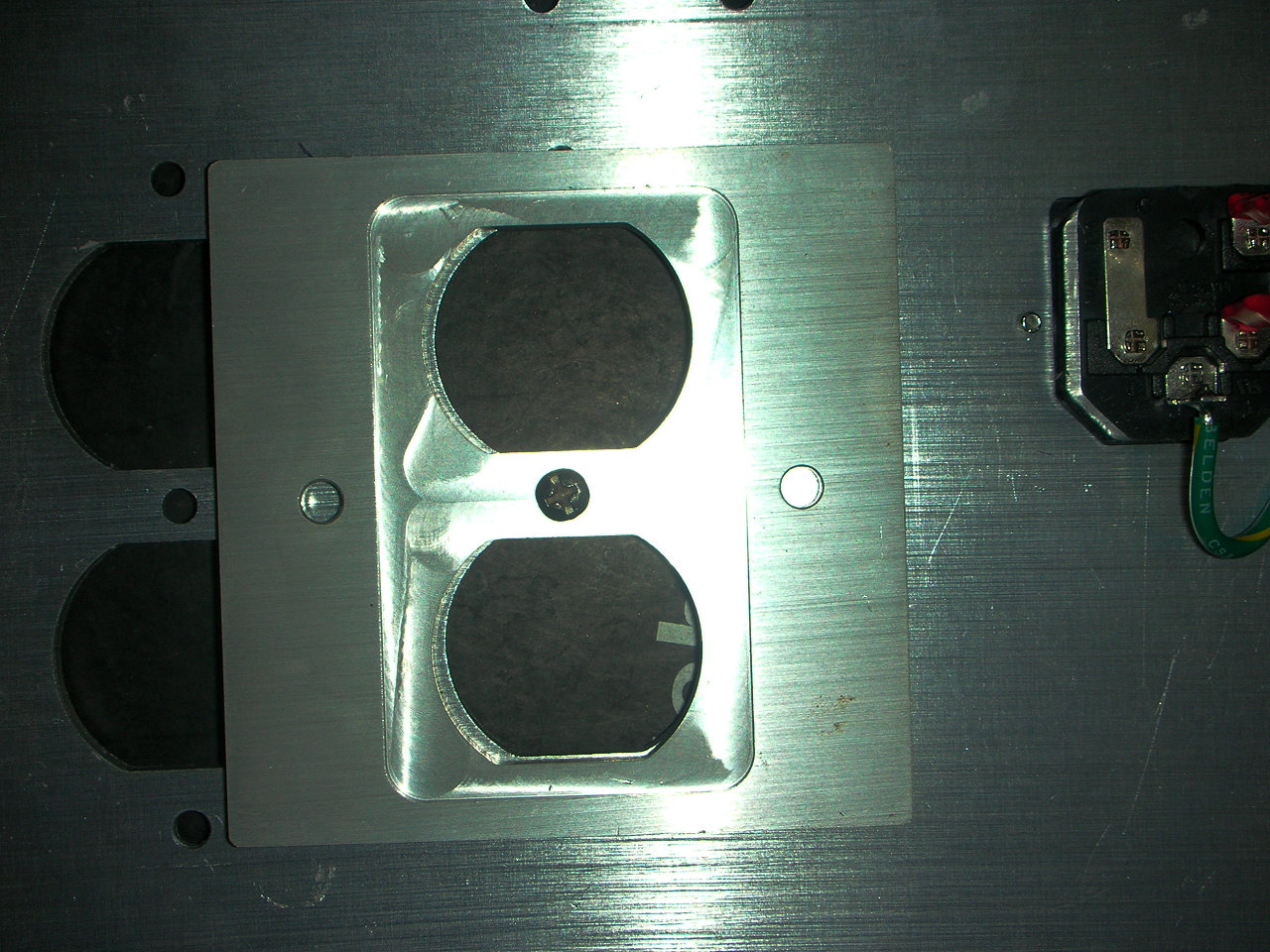

发表于 2010-5-12 18:50:30 | 显示全部楼层
原帖由 pieryu 于 2010-5-12 18:20 发表
图中右下角那个是?滤波?
那个我没仔细看,其实我看了也不认识。。。
R1安装失败。
原因不复杂,让人有些小郁闷。
原来是开槽太小,欧雅德的插座塞不下。
3592

发表于 2010-5-12 18:52:08 | 显示全部楼层
图中右下角那个是?滤波?
不是滤波,是一个稳压给电那开关制的灯用,因那灯不稳压下开机时会很容易烧。

发表于 2010-5-12 19:01:21 | 显示全部楼层
原帖由 看门人 于 2010-5-12 18:50 发表
R1安装失败。
原因不复杂,让人有些小郁闷。
原来是开槽太小,欧雅德的插座塞不下。
用一段时间後除下那铝板连欧雅德寄给我朋友搞

发表于 2010-5-12 19:15:14 | 显示全部楼层
回复 62# 的帖子
其实我今天都动了依葫芦画瓢去做一块不锈钢的背板来着,
但是,
背板上的黑色电源输入尾插拿不下来,
研究了半天也不会把黄色的电源线从尾插上摘下来,
貌似焊上去的,
因为有红色的热缩管挡住看不到究竟,
没敢贸然下手。

发表于 2010-5-12 19:25:32 | 显示全部楼层
原帖由 看门人 于 2010-5-12 19:15 发表
但是,
背板上的黑色电源输入尾插拿不下来,
貌似焊上去的,
因为有红色的热缩管挡住看不到究竟,
没 ...
不锈钢是不隔电波干扰,铁,铜,铝都可以
