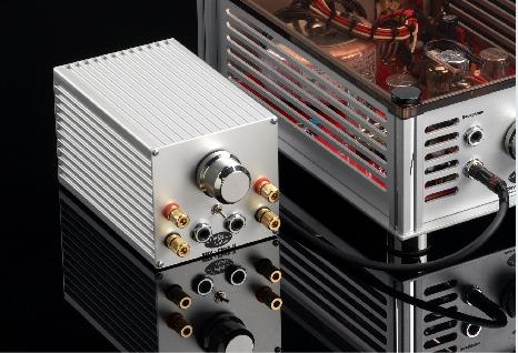

 楼主| 发表于 2010-5-14 10:22:20 | 显示全部楼层
原帖由 wbjia 于 2010-5-14 09:57 发表
推法是和KK完全一样吗?
对功放的要求也和KK一样吗?
推法只有一个共同点,就是要功放伺候,同时也是越细腻平衡全面的功放越出效果
不同的是,没有kk苛求,我这样的5k不到的2手即可很不错的听感,kk可不能用这种档次的伺候。
he5即使推不开,音色也是比较平衡的,kk如果推不开,半残人士,尖锐颗粒大,不好听且没低频
所以he5可以凑合听,kk就难了。
两者还是有本质区别的。he5对驱动力的要求和kk是同级,但是挑剔度低得多,所以总体说我这只还是比kk好驱动的多。但比一般耳机或者he5le都难驱动的多。

 楼主| 发表于 2010-5-14 11:07:58 | 显示全部楼层
相当于平衡驱动,最简单的就是把线材末端对应的装上音箱用的香蕉插或者针插或者y插
左声道的信号接红色正极,地线接黑色负极,注意不要错,插头装好直接插功放的左声道输出端子即可。
右声道的信号接红色正极,地线接黑色负极,注意不要错,插头装好直接插功放的右声道输出端子即可。
为了安全可以在两边串电阻。
不串电阻也可以,请把amp音量关到最小,一点一点开大,当心爆掉呵呵
我喜欢不串电阻,声音通透直接些,电阻还是有音染的。

发表于 2010-5-14 11:13:56 | 显示全部楼层
耳机接功放还是谨慎吧?万一短路了,昂贵的功放的代价是需要慎重考虑的,要不是叶老师的OTL不怕短路(对叶老师的细致周全和高明的佩服并非一些人想象的无源之水、盲目崇拜),我也不敢贸然把kk往上接,毕竟代价太大。kk接300B就需要并联电阻了(大黄是不是把串联和并联的概念搞错了?另外还需要明确并联的电阻是什么阻值范围),如果某个时候万一忘了并联呢?后果会怎样?——昂贵的输出牛就面临烧毁的可能!当然耳机也同归于尽了吧?
不知道HE5的安全性是否已经达到了足够的指标,毕竟这是个新产品和新品牌,大伙除了看到老外纷纷华丽地往头上戴以外,还是需要生产者实实在在的出具某种安全认证,这是对广大烧友的负责任也是对自己长久发展的负责任。

发表于 2010-5-14 11:38:11 | 显示全部楼层
可以用每声道200w的功放推吗?

发表于 2010-5-14 14:34:14 | 显示全部楼层
原帖由 忽然散步 于 2010-5-14 11:13 发表
耳机接功放还是谨慎吧?万一短路了,昂贵的功放的代价是需要慎重考虑的,要不是叶老师的OTL不怕短路(对叶老师的细致周全和高明的佩服并非一些人想象的无源之水、盲目崇拜),我也不敢贸然把kk往上接,毕竟代价太大。 ...
看你为难的,我玩K1000那么多年也没想那么多,也没烧掉过啥东西。这样吧,下半年按照后级的要求做个耳放。成本肯定不低,价格也不会便宜,专门坑谨慎的。
CE和FCC不也是买的。 能保证耳机不烧功放的认证,等我们研究出来了,专门做这个认证,估计能赚大钱。
