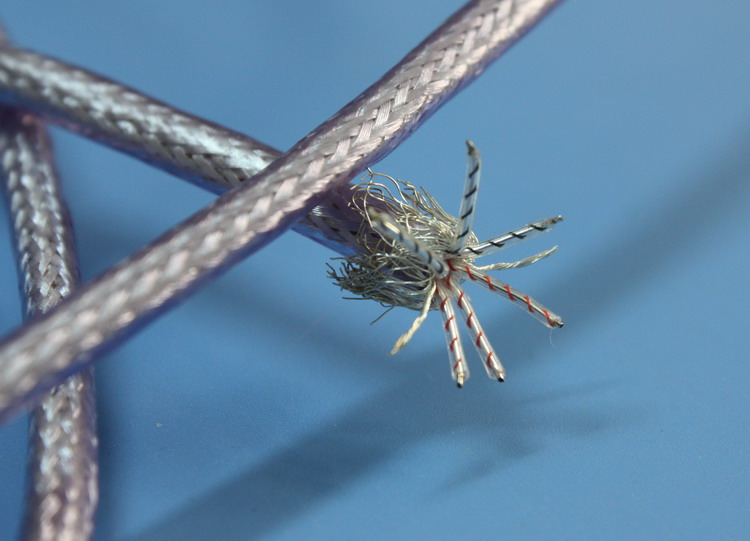

 楼主| 发表于 2010-5-26 00:28:33 | 显示全部楼层

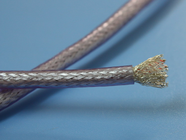

把线口打开,可以非常清楚的看到六根心线的结构,特别是丝带著名的“微空间结构”和编织的非常密的镀银屏蔽网。还有两根裸线那是屏蔽的引线的。
技术不佳,本来很光泽银闪闪的导体,拍下来感觉变成有点灰了。 看不出很高级别的那种感觉。
[ 本帖最后由 发烧BIN 于 2010-5-26 00:35 编辑 ]

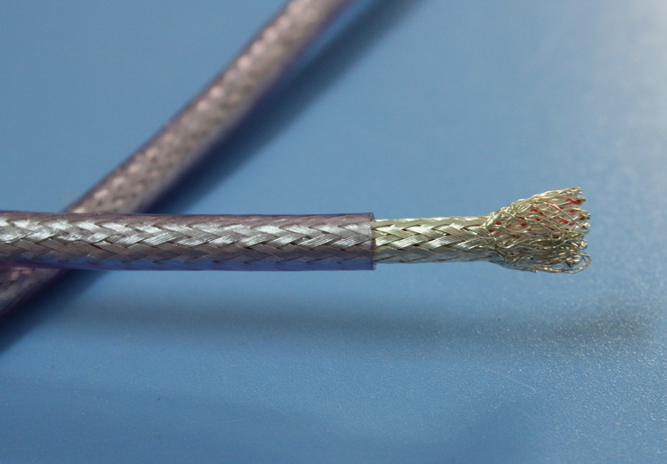

 楼主| 发表于 2010-5-26 00:29:11 | 显示全部楼层
淡紫色的透明外皮越看越好看。手感相当的柔顺。
本来想套个网,想想还是算了,套了感觉就看不太清楚这诱人的淡紫色了。
话归正题,,把线开好口后,把线的外皮往回推一些。试的线露出更长的屏蔽层出来。。
要干什么啊?别着急看下去不就知道了。
图片的屏蔽层可以清楚的看到,刚才的开口位置,和把线皮退下露出的距离了吧。
[ 本帖最后由 发烧BIN 于 2010-5-26 00:52 编辑 ]

 楼主| 发表于 2010-5-26 00:46:13 | 显示全部楼层

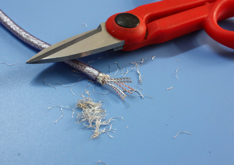

接下来就是上剪刀了。。把露出来的屏蔽层都给剪掉。就剩下六根心线就好了。。
俺非常好用的剪刀,日盆进口滴。咔嚓咔礤的说。。就是感觉刀头苯了点小空间进不了。

 楼主| 发表于 2010-5-26 00:51:42 | 显示全部楼层

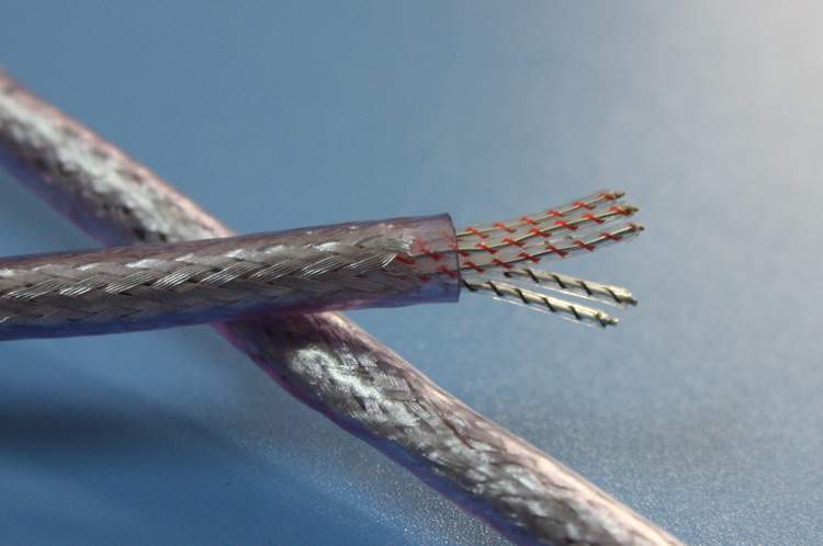

把乱头发剪掉后,看起来清爽多了吧。。 革命就需要这种精简的精神吗。
重点来了。现在把刚往回推的线皮(为的是修剪掉更长的屏蔽层),现在剪好了。要再把它照原路用手用力的推原来的位置。OK,,,,复原了。
图片的线口可以看见,屏蔽网都在线的绝缘里面了。这样接线时就不怕他碰到其他极了。(做线时采用的是开环式屏蔽的,所以3。5插头这边接屏蔽。而输出端是不接的。只接三组心线就好了。)
[ 本帖最后由 发烧BIN 于 2010-5-26 00:55 编辑 ]

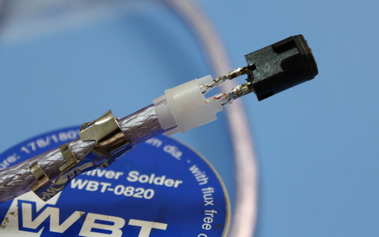

心线分好组后就是焊接在MINI卡龙上了。一般我用的都是WBT的银焊锡。如非特别交代要用其他的,要不我都是用他的。我喜欢WBT的直白干净无染色的声音。而且牢固度一流还不会产生很多渣。
您别看一点焊锡不多,我们一年就可以用二十几卷的。加一起的钱就怕怕了。。 焊线时切记不能焊久和焊锡太多。一是损线二是声音也不好。有些烧友和我交流说同样的锡自己做出来总是没有光泽,灰蒙蒙的。其实那是烙铁的温度太高了。而且焊太久了。把锡都给烧变质了才会有这问题。只要熟练把握好这个度,即使是国产锡也能焊的很PL滴说。

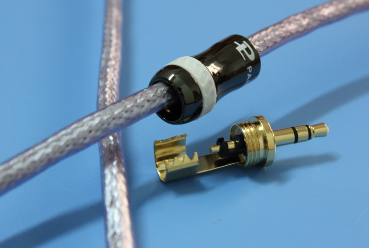

接下来就是焊接3。5插头了。。先把插头的外壳套上。。
这次我用的是百威的插头。
额~~~~
外壳的孔好像大了不少了。线套在里面都“自由行”了。
不管了,等一下套个商标套管后估计孔径也应该差不多了 。。
快点做好,今晚 就有线可以听了。。

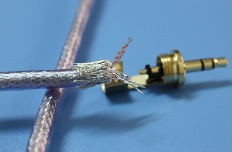

 楼主| 发表于 2010-5-26 01:28:23 | 显示全部楼层
接下来就是和先前一样的做法了,比划好长度开线口。不过这头的外皮不用拉,屏蔽也不用剪了,把它们完后翻就可以了(实际上把屏蔽层留几根,把他和负极并一起就可以。其他都剪掉也可以。)这两种做法都可以的。
但这一次我采用的是屏蔽都不剪都留着的做法。这时的心线就要用表量一下了。把1、2、3脚都要确认好。这个可千万别弄错了。

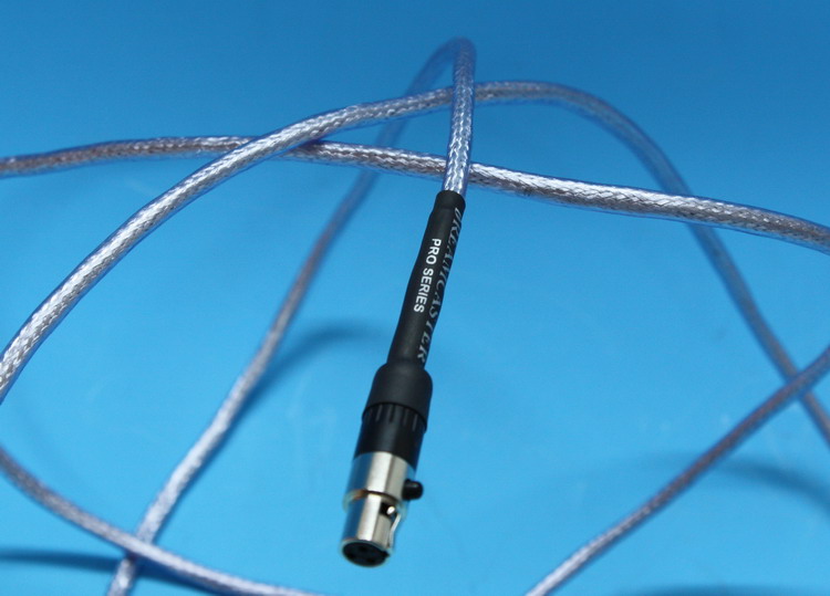

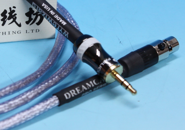

经过我的精心制作,一根新的带子总于完工了。
上成品的图片了。。。怎么样,,完成度一流吧。。和原装的没什么区别的。

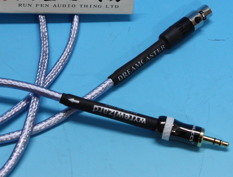

 楼主| 发表于 2010-5-26 01:37:36 | 显示全部楼层
今晚听听新线了。。。褒练一下。。试试效果如何,回头在上个听感。。

发表于 2010-5-26 08:11:58 | 显示全部楼层
图片里的“线坊”标志、、还是除去的好、、有广告之嫌。。。
删掉这两张照片后给你加分。
