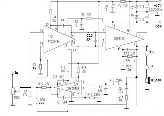

还有lz给个你的神耳放的电路图吧,我等也好学习学习

原帖由 wl336 于 2010-5-31 16:17 发表
也不是什么神耳放,推好HD800只是凑巧罢了,因为HD800正好需要一台高电压、大电流和大功率的耳放来推,而且,我现在的体会,推HD800一定要失真特别低的耳放,任何失真稍大的耳放,如常见的用集成运放的耳放,或是一些电路特别简单的耳放可能都推不好,其结果是声音粗糙生硬,反而没有650等好听。我有一台柏聆BL-2耳放,用的是运放OPA627和BUF634,换了电容,也取消了输入电容使之成为信号通道无电容的直流放大器,最后,把它改成元件厂家推荐的经典电路,还是不行。以后看换电源行不行了,你要的线路见附件,但耳机回路中现在串的是100欧姆的电阻,不是原来的330欧姆,用100欧姆时,HD800,650,590,D5000,D2000基本不用调节音量电位器,只有K701需要调大些。所以感觉用100欧姆最好,该线路的特点是高电压、大电流、大功率,而且失真特别低,因为电压放大采用了共基共射电路,比普通的电压放大低一个数量级,它是目前经典的OCL放大电路中失真最小的一种形式,另外,反馈电容和输入电容的取消对音质提升很大,HD800这样的耳机对电容的染色和失真非常敏感,不管用多么高级的电容都不能避免。
4242
发表于 2010-5-31 16:56:17 | 显示全部楼层
楼主也不要使劲推广DC直流放大器了。HI-FI放大器并不是DC的天下,并不都是象楼主一样喜欢取消电容,认为电容有害,最好拿光。把眼光放宽一些吧,不要那么狭隘。做出一台好听的、声音自然的放大器,才是重要的,不要老想着只有DC好声,只有把电容拿光才好声。技术意义上的失真低并不等于声音好,这个应是常识。
不过我恐怕说了也是白说,嘿嘿,请随便吧。不过至少你要能拿出一台看得见摸得着,声音有说服力的放大器来,才有意思。
