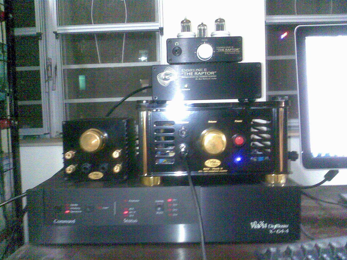

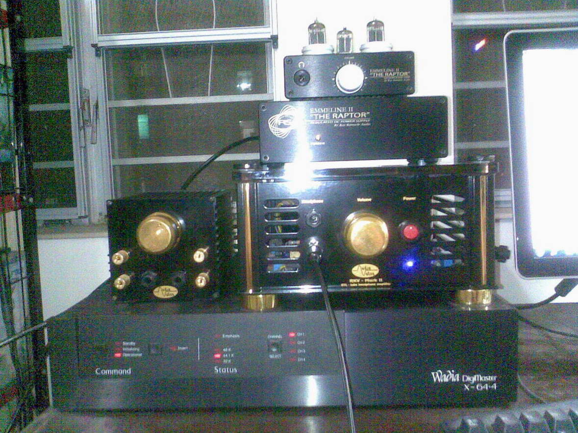

 楼主| 发表于 2010-6-7 20:18:13 | 显示全部楼层
二房的成色比之前丢的那台是好多了
[ 本帖最后由 davidxtb 于 2010-6-7 20:19 编辑 ]
之前丢的那台
之前丢的那台
现在的
现在的
现在的
现在的
现在的
现在的
现在的
现在的
228
73
73
2008-3-28
 楼主| 发表于 2010-6-7 20:20:31 | 显示全部楼层
终于再次听到RKV MKII那种扎实、稳重、饱满的声音
