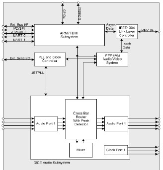

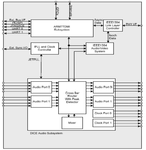

目前火线的数字处理方案,tc的dice芯片及jetpll技术,很流行,很多厂商都在用。
目前看应该有3种  DICE II TCD2200       DICE TCD 2220   DICE TCD 2210
这里有些资料 http://www.profusionplc.com/pro/gex/psrchrslts;这个网上还有一些dice的开发版,价格实在挺好,不知哪位大师也玩玩。1394方案的门槛还是比usb高呀。
TC的官网也有pcf资料可下载。
http://www.tctechnologies.tc/
2210
2210
2220
2220
从封装规格和资料上看,功能及处理能力及价格上排序当然是DICE II 2200 DICE TCD2220 DICE TCD-2210。

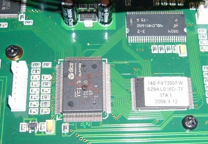

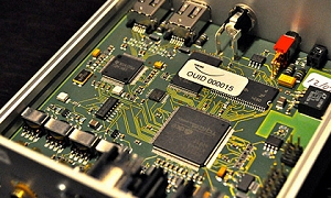

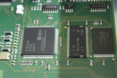

就目前来看就已知产品的一些评测听感,tc k8 和 int202及其他一些应该完全不搭界。
INT202,DAC2等用的是 TC DICE TCD-2220 方案。 还有maudio 2626等几款也用的这个方案。
dac2 dice 2220

回复 10# 的帖子
TC自己的interface,包括K8、K24D等所用的DICE 芯片,采用的是BGA封装。
而WEISS等其他厂商的DICE芯片则是QFP封装。
除此之外,两者看不出有什么大的区别,包括硬件规格,引脚定义等。而TC官方的资料,也只列出了TCD2220 和 TCD2210 两种芯片。
所以最大的可能就是,因为TC自己的interface生产较早,用的还是早期封装的DICE芯片,后期改变封装后则统一命名为TCD2220。
由此看来,TC K8 和INT202,所用的芯片方案,非但不是完全不搭界,而是完全一样。
