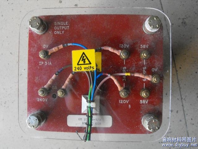

这只牛,哪面是输入,哪面输出?如何接线?

这牛真牛 这螺丝真牛
有点晕。两个0v貌似有点戏,为两个零线接点,58、120⇔240 电压转换,出口看你需要多少电压。

再配以警示图标,240v。是否可以说这端是接入端的情况比较多呢
这种牛,大多左面输入,右面输出,这样就简单了,左面输入240,右面可接成58,120,116,240;
但牛左上注明单一输出,晕了!请知道的老大不吝赐教,或告知如何测量,多谢!

那个SINGLE OUTPUT的意思应该是接了240,就不能接120了吧,猜的

左侧输入
IP= input
不知道右边是怎么定义的,我猜是是2端接起来120v+120v*240v,接一个120和0就是120v,自己拿表打一下看看,别上来就接电器。
single output很好理解 就是同时只能一组输出
这种未必是隔离的,你可以打一下2个0V之间的电阻,可能会很小,也就是说是一次二次侧共0V的
另外左侧那一根应该是接地线,虽然没有标记,但是一次侧输入要带接地的,二次侧不用。
最好把上面的盖子去掉看得清楚一些

“这种未必是隔离的,你可以打一下2个0V之间的电阻,可能会很小,也就是说是一次二次侧共0V的”--------打表没反应,应该一二次侧不是共ov;可以判断是隔离的?
"single output很好理解 就是同时只能一组输出",---------就是说输出只能接一种电压,或者接多种电压,但插座上只能插同一种电压的器材?

2个0V不通,应该就是隔离的
如果接多个负载,一方面互相会干扰,另一方面会超负荷

再次感谢大手,已经试用,声音非常好,双c红牛名不虚传!
