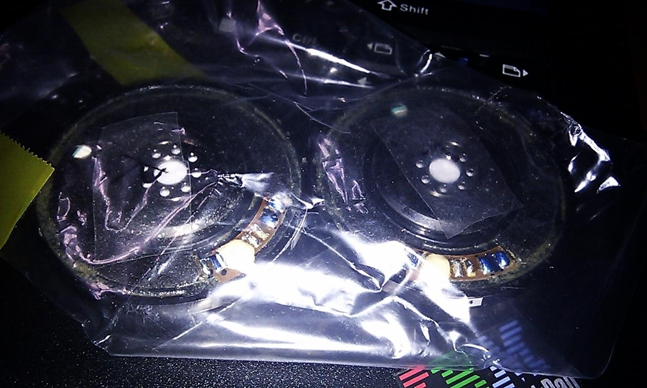

手上有2 只單元, 其中一只應該是死的.
死單元和好的丹丹外觀有分別嗎?
可能說一下如何分?

可能看不出来,比如线圈断了 卡圈了等等
用万用表测电阻可以判断线圈问题

表打到欧姆档
用表棒接触那些焊点
那些焊点应该就是和线圈连接的
对比一下两者的数值就知道哪个是好的了

? 阻抗可以直接用他表測?

74大也是老人儿了
才坏第一副耳机撒?
以俺弄坏的耳机来看绝大多数外观看不出来
俺也看过有音圈脱胶错位或者烧到变形的
这就很夸张了
电表欧姆档测量没问题
不过因为音圈都是漆包线的,所以探针当然要接焊点以后的部分了
俺自己玩过的,挂掉的就无穷大呗
另,那图难道是所谓的平板单元?

等等?SA5000還是010的單元?
