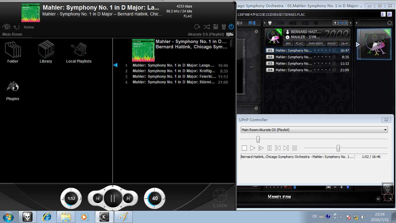

 楼主| 发表于 2010-8-1 01:20:05 | 显示全部楼层
Foobar2000的upnp插件,主要是对以前收了很多以CUE记录分轨信息的整轨APE产生非常大的方便。对DVD-A光盘或原盘文件以及ISO的直接播放也非常方便。
至于国外很多唱片公司提供的24BIT,96或192KHZ的Studio Master分轨FLAC倒是一样方便的。而FOOBAR对于LINN自己支持的格式,并不重采样,只是做UPNP的传递,在LINN DS播放器上显示,原始是FLAC的还是照样FLAC,码率和比特率丝毫不变。
26075875,数字音源和高格式音乐资源交流群。
293
2004-6-12

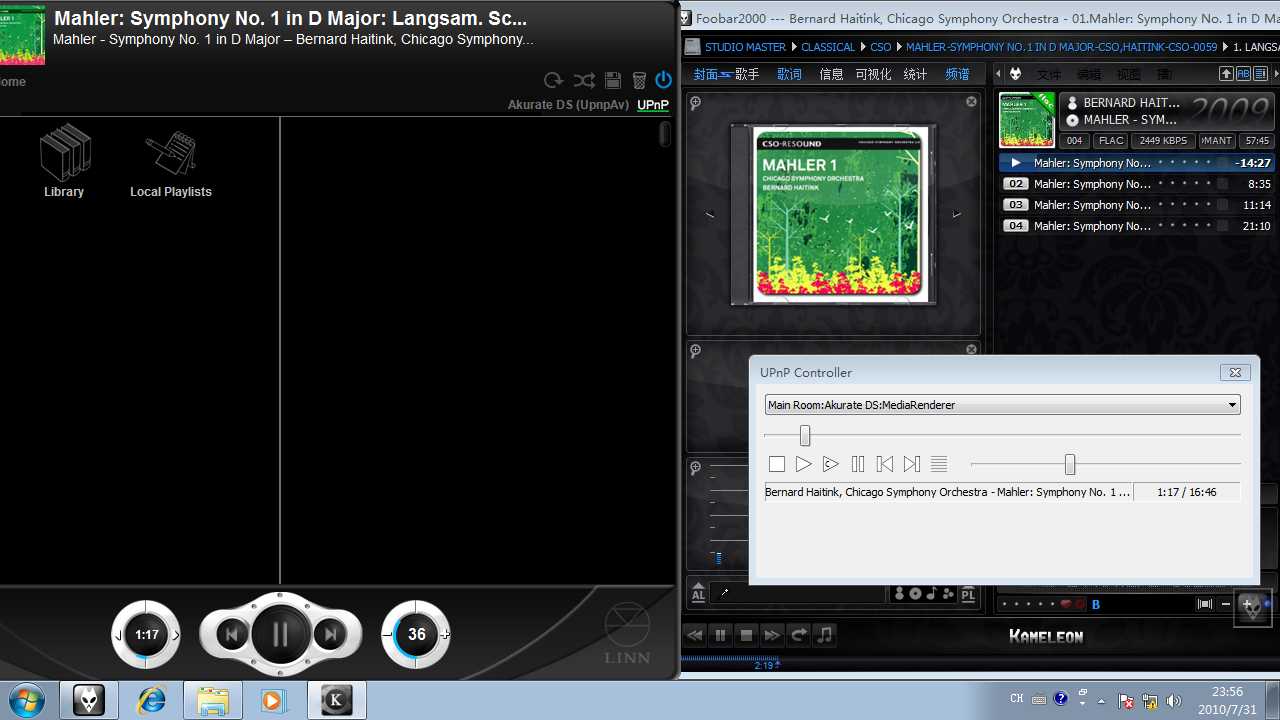

 楼主| 发表于 2010-8-1 10:53:50 | 显示全部楼层
不开Linn DS的播放软件KinskyDesktop也能直接用Foobar2000播放,在视图里进入UPnP Controller栏。
293
2004-6-12
 楼主| 发表于 2010-8-1 10:58:41 | 显示全部楼层
在UPnP Controller下拉菜单里选择Playlist 播放列表模式或 MediaRenderer 媒体渲染模式。
293
2004-6-12
 楼主| 发表于 2010-8-1 11:01:34 | 显示全部楼层
然后用Foobar2000直接打开APE的CUE文件,就出现播放列表,直接点UPnP Controller的播放,或者在Foobar2000的列表里双击也可以,UPnP Controller可以直接控制LINN DS的音量。

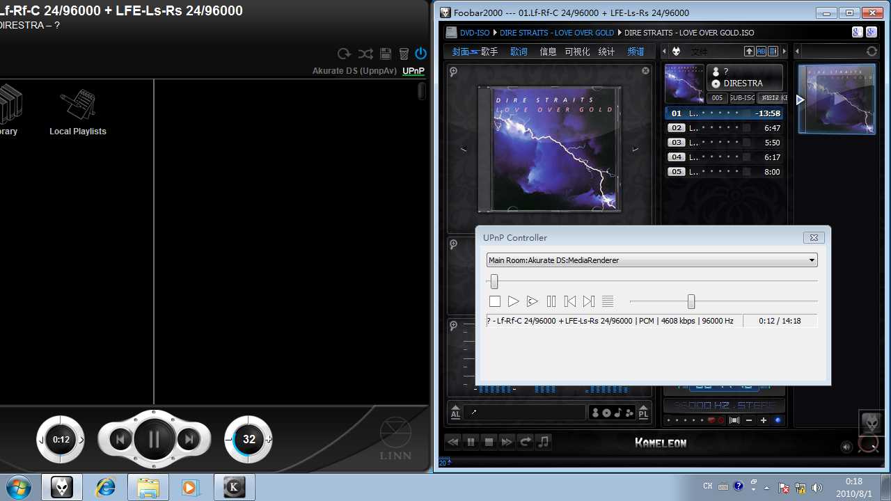

 楼主| 发表于 2010-8-1 11:06:41 | 显示全部楼层
在UPnP Controller菜单栏下打开DVD-A的ISO文件,显示的是PCM,并且自动将5.1的声轨渲染成2.0的24/96格式交由LINN DS播放。

 楼主| 发表于 2010-8-1 11:23:27 | 显示全部楼层
发现一个有有意思的现象,当FOOBAR播放列表模式播放的时候,KDS能显示图片和信息,而FOOBAR则无法显示。当FOOBAR以渲染模式播放的时候,FOOBAR可以显示图片和信息,而KDS则不显示。
293
2004-6-12
 楼主| 发表于 2010-8-1 11:24:32 | 显示全部楼层

 楼主| 发表于 2010-8-1 11:27:49 | 显示全部楼层
播放DVD-A ISO的时候,以播放列表模式播放,显示的是WAV,以渲染模式播放的时候显示的是PCM,搞不懂之间的关系了,但是在LINN DS的显示里出现的都是WAV。
293
2004-6-12
 楼主| 发表于 2010-8-1 11:29:29 | 显示全部楼层
播放DVD-A ISO的时候,以渲染模式播放的时候显示的是PCM
