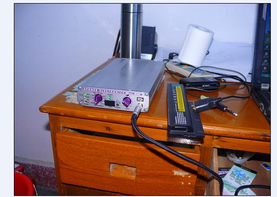

minidac用了一段时间,都说电池供电效果较好,买蓄电池暂时感觉还没必要,充电也麻烦。我的本子是T61,电池电压10.8V,给minidac供电刚好合适,想了个办法,简单实现minidac电池供电。 买个普通2脚插头即可。具体见图,记得插脚上一边要用焊锡加厚,避免正负极插错,另外插脚要尽量短,否则不小心插入市电插座,后果不堪设想。

平时电池还是笔记本用,在笔记本上充电,需要的时候,拿出来就可以用。

用笔记本电池听了一个中午,再插回电脑,显示电量剩余85%。

如果经常把电池用尽,会对电池有影响吧,另外好像也不太安全

小心把电池弄断路爆炸了,还是做的正规一些吧

这个办法简单易行,铜片上单边用焊锡加厚,插反了就插不进去,看着危险,实际使用不会因为不小心插错极性,很安全。

其实弄电瓶改也不麻烦的,再买一个充电器,这个电池容量太小了,估计待机时间不会太长
