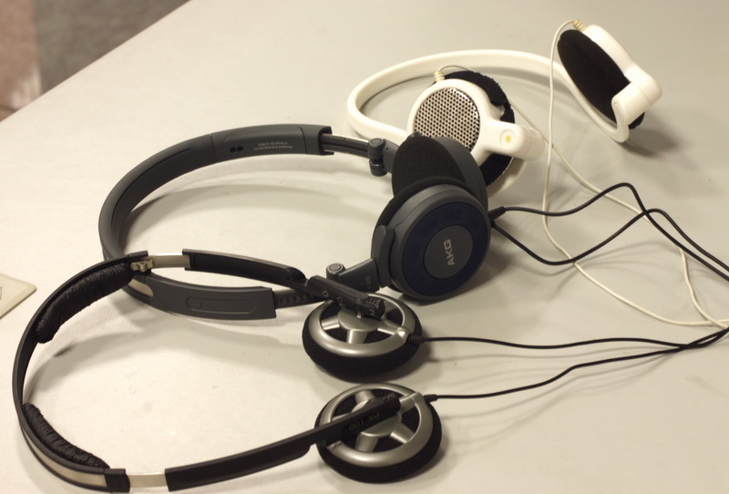

 楼主| 发表于 2010-8-21 12:59:14 | 显示全部楼层
三副耳机的合影。
大家注意PX100是已经停产的东西,取代它的是PX100II(第二代),价格升了一倍,变成五百多价位的产品,在此先不提,只说经典的、卖了多年的PX100。PX100是我一直评价不错的产品,三年前我写过一篇文章说PX100比价格更贵的PX200要好,曾引起过一阵“骚动”(  http://blog.sina.com.cn/s/blog_4e2a0430010009qk.html ),不过其实不应有这阵骚动的,因为PX100声音比PX200更为自然,其实不是个“新发现”,而是很正常的、不难注意到的一个事实。
AKG自从2006年首次进入便携耳机领域,推出K24P、K26P之后,到现在的K420,已经是第三代产品(中间还有过K412P、K414P那一代)。在三百元的价位,K420是个很引人注意的便携耳机。
“爱歌德”iGrado价格稍贵,在四百元价位,一直是我给予好评的一副耳机,这个不用多说了。大家注意一下,白色iGrado已经没有了,目前只有黑色的。

这三副耳机全部是店内的使用多时的、完全煲开的样机,故不存在煲开未煲开的问题。试听比较时用了两种播放器——iPod Nano(第2代)和QLS QA350播放器。后者我做过一些介绍:http://blog.sina.com.cn/s/blog_4e2a04300100kcr4.html
有人可能会问,怎么不用hifiman HM801那种机器?我的回答是,三百多块的耳机,就没必要用801那种播放器了。实际生活中也没有801的用家会插一副三百块的耳机使用。实际使用时这三副耳机绝大多数情况下恐怕就是在几百块的MP3上、或者电脑集成声卡的耳机口上使用的。

PX100、K420、iGrado,三副都堪称该价位优秀的耳机,它们的对比还是颇有意思的!对比试听这三副廉价耳机,照样给我不少乐趣。
1)K420这副耳机,在三副耳机之中,是相对最注重表现高低频两头的。同时它也是相对最易推响的,也就是说在一个固定的音量位置,K420发出的音量要比PX100和iGrado都稍更大声一些。
K420的高频明显要比PX100和iGrado都更亮一些,一方面,这能表现出更多一些的高频空气感、泛音,线条也更纤细一些,但另一方面,它偏亮一些的高频也使它音色稍容易发亮,如果播放器或录音本身高频有些亮,则耐听性会降低。同时,K420的中高频衔接,我觉得稍不如PX100和iGrado来得自然。整体频响平衡上,K420给我的感觉是高低频两头稍微有些强调,而频段的衔接、音色的圆润和饱满度稍微有些妥协。
如果你喜欢稍亮一些的高频,喜欢听到更纤细的线条、清晰一些的高频泛音,那么在三副耳机里可以考虑K420。

2)PX100还是一副很“经典”的便携耳机。有人说它的低频偏多容易发浑,但我这副煲开的PX100不管是在QA350上还是在Nano上都没有显露出发浑的低频。这副耳机的最大特点,我觉得是浑然一体的平衡度良好、衔接良好、自然的声音。虽然它的高频延伸不如K420,低频也不象K420那么稍有强调,听感上解析也稍微比K420弱一些,但它的声音是更为自然、衔接良好的,和它相比,K420的声音虽然更有“光彩”,但高中低的衔接不那么圆滑和自然,听感有时稍觉“脱节”。
最简单而易辨别的方式是听一曲录制良好的人声。PX100表现出的人声更为自然、圆滑、饱满,而K420的人声虽然更高亢、高频泛音更充分,但整体有些往上发飘,饱满感、稳定感要弱一些。
PX100的频宽有限,但它在有限的频宽内做到了一气呵成、衔接自然、浑然一体。这是一种信息量有限,但表现颇为自然的声音。这是它最值得称道的地方。现在的PX100ii第二代价格翻了一倍,但在这种声音的自然度上并未提高。很可惜,PX100ii的性价比降低了。当年只卖290元的PX100现在看来真是一副高性价比的耳机。
