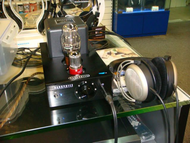

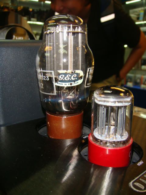

rp7内使用的胆是U7, 级数一般, 你先试试将它提升, 记得用JJ 802s金脚, 表现也令人满意
jj是新胆, 用在要4支胆全换的Rp7身上, 比较不用担心配对问题
Singlepower用的是比较好的名胆, 当然会有更好表现, 所以mikehail当年常自许是集天下名胆于一身的人. .....可惜是晚节不保.
如以下这台darkvoice 336 mod
當胆用上了該系列最好的古董胆時, 提升之巨, 也是我意想不到, 實在比原來跟機的國產胆好太多了
