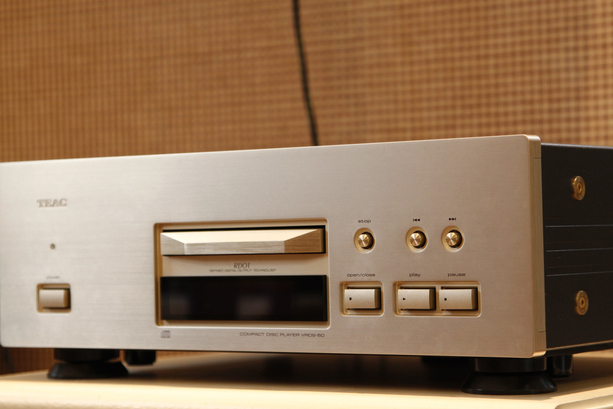

今年暑假期间,对HIFI器材进行了一次升级。其中就有这台从“阳光的洋”版主手中接过的TEAC VRDS-50。这台早已停产的机子,当年似乎在国内保有量不小。也是一台十分经典的机子。根据发票单,2003年时这台CD机被买入。当时的销售价格为13200元。按照价位来看,是一台中档CD机(当时的13200元不能和现在比,现在13200只是比入门机好一些)。
先来一张远距离的照片。机器保养得非常完美,经过7年使用,保守也有九成新。在此感谢"阳光的洋“。
再来张近距离的。
首先说说机器做工。这台机子保持了日本器材的一贯作风——做工极其精细。香槟色的面板看起来非常舒服。机壳非常重料,给人以精致高档之感。而这台CD机的总重量也达到了23KG,看起来非常有分量,让人还没开声就开始YY其音质了。
顺便插个图,是否和硬总的Esoteric X-01D2做工极其神似呢?不仅表面质感,连按键排列都有些相似。而且侧面的四个螺丝更是完全一样。看来Teac和Esoteric还真是亲兄弟,同设计。当然,两者的价位不可同日而语。而且,X-01D2是一台SACD播放器,而VRDS-50仅仅是一台CD播放器。

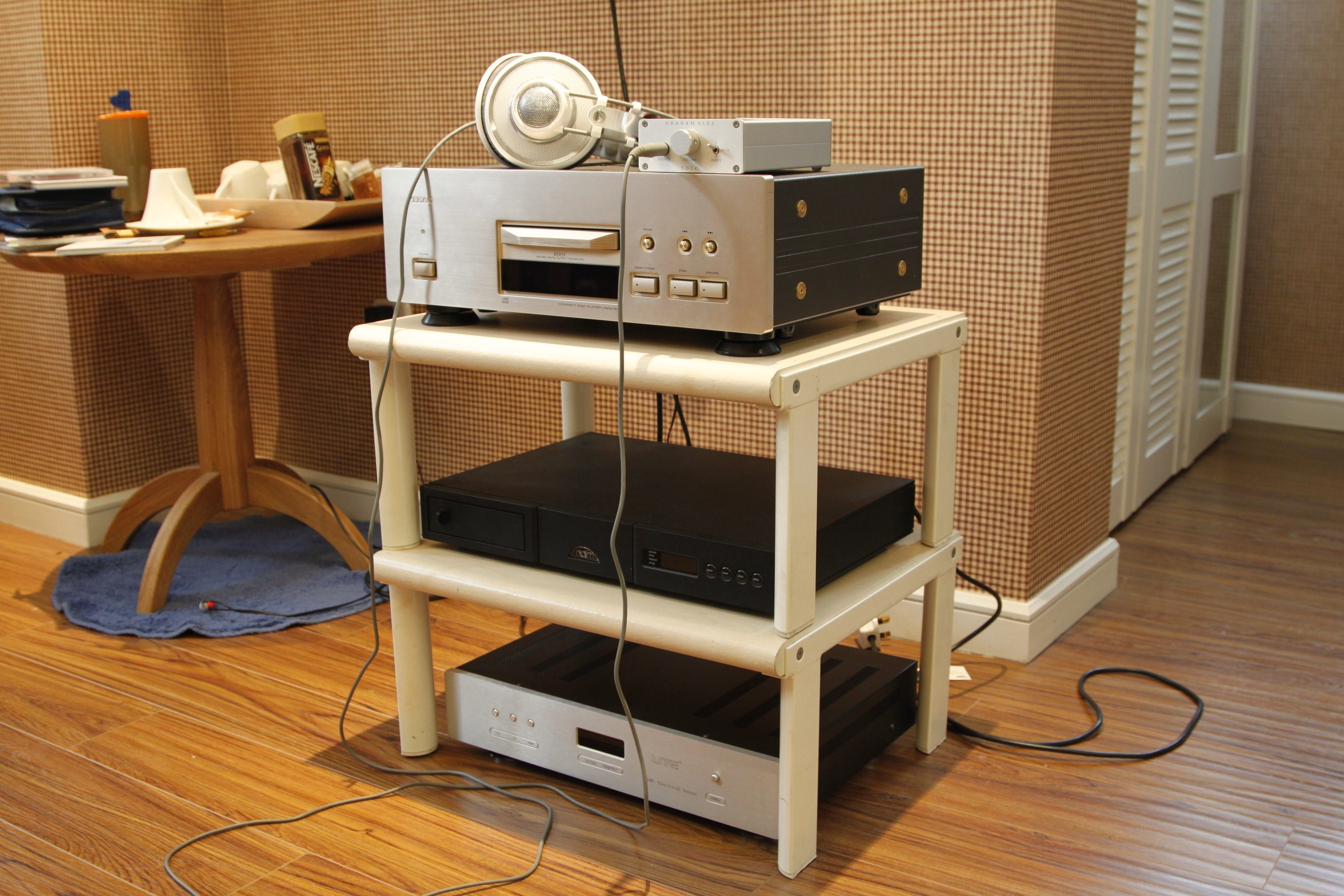

今日登场器材,TEAC VRDS-50(用 LITE P100供100V电压),SOLO绿色版(用 XLO签名3 RCA线与CD机连接),耳机是K701。没用RPX300和D7000是因为这套我听得更加熟悉。而最为LL的器材架,为宜家的两个小桌子
听感分为三个部分,1)对于TEAC VRDS-50听感的详细感受 。2)这台机子随机送了三个看起来很高级的避震脚,可以替代原脚。它们对于听感的影响。3)与现在同为这个价位段的代表机,Naim CD5i-2做对比试听。(以前的13000元和现在的13000元有什么不同)

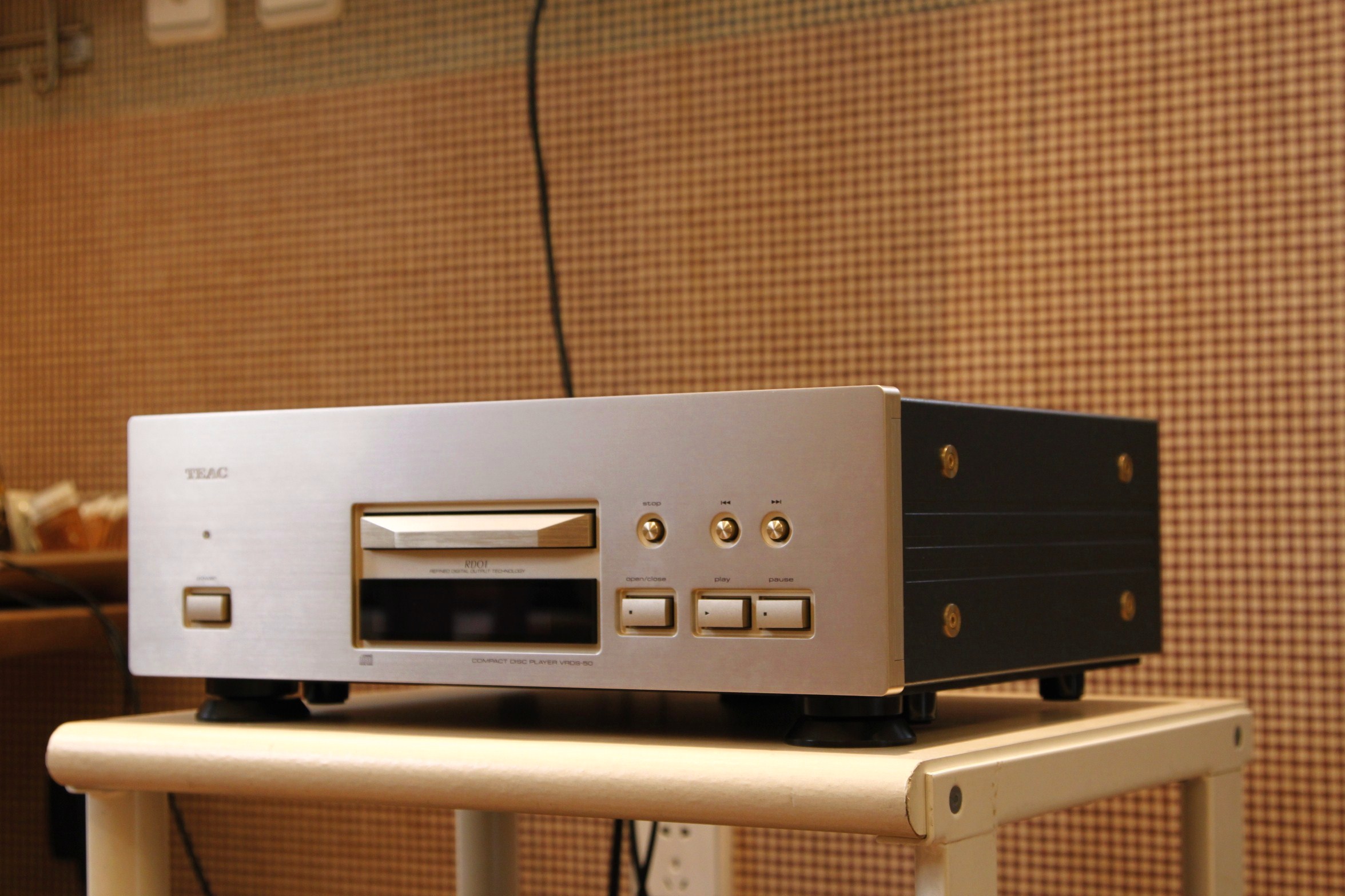

二)对于机内附带避震脚的使用听感
如果您仔细观察了上面的图片。您会发现,原机脚是被悬空了的,而接触面板的是三个很大的避震脚(前面有两个,后面还有一个,三角形)。这个看起来很高级的避震脚是包装中自带的。使用起来也非常方便,因为厂家都设计好了卡口,你只能把避震脚卡在固定的位置。省去了因为摆放位置不对造成的繁琐的调声工作。
都说,便宜没好货,而这个免费的东西能有用吗?
觉得声音太刺激?觉得声音不耐听?觉得声场太大导致密度不够?三脚上去,统统解决。不信?欢迎上门试听,我亲自给你演示。效果太明显了,不是发烧友都感受的到。
主要效果是,高频的刺激性减少,而中频质感变强。觉得VRDS-50声音冲的,一定要使用这个机脚。立竿见影。使用完后,高频依然很华丽,但刺激性大大减少,这就让人觉得中频更加醇厚,好听。声音要变得耐听很多。我认为这是一个提升,而不是一个变化。其次,声音的密度有所提升,但这个牺牲了一些音场为代价。我个人认为是一个提升,因为原来的音场大的都有些没边了...但事实上,这只能算一个变化。最后,三频的融合更加。VRDS-50本来就声音平衡,这个避震脚一安上,就更平衡了...这个提升我无法用语言去描述具体提升在哪,但确实能使人更加融入音乐。
使用下来,这个避震脚效果确实了得。但现在凡是都要量化。如果要我出钱的话,在VRDS-50上,我愿意多出1500元钱购买这三个避震脚。这确实是专为VRDS-50设计的,调音充分考虑到了VRDS-50的声音特点。使VRDS-50的声音完成度更高,是一个不小的提升。
P.S我觉得TEAC完全可以奸商一下。将这个避震脚放到配件中单独出售,并提供试听。我觉得,只要是听过的,有预算的,都会自觉掏钱...我自己就自愿掏1500元钱购买~
