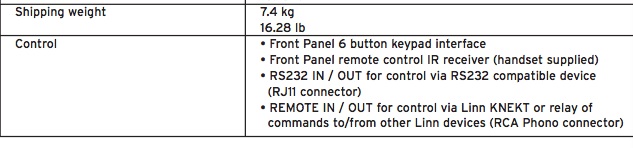

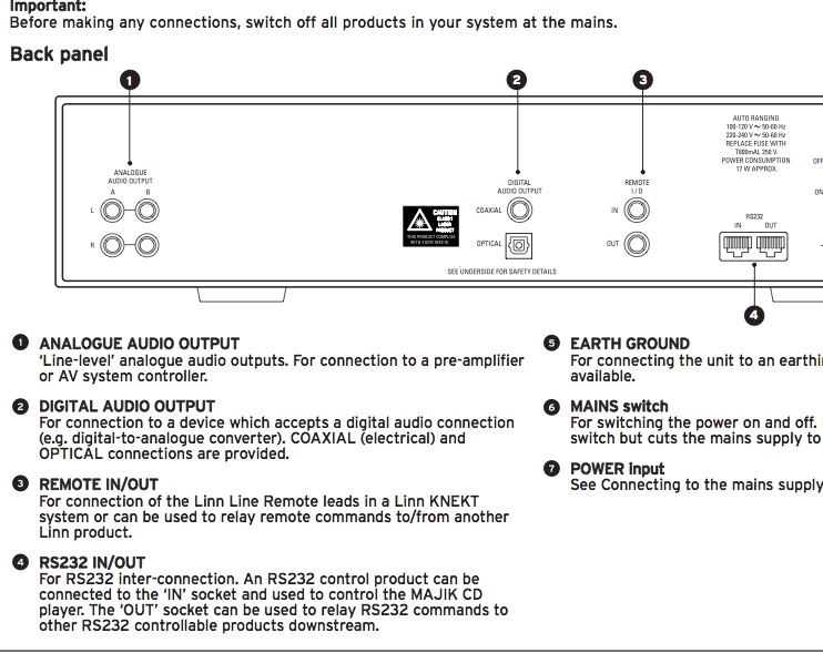

发表于 2010-9-18 17:56:15 | 显示全部楼层
请见下面2张图
来源于Linn Majik CD用户手册(http://www.linn.co.uk/music_systems_majik_cd
那两个接口(4号)为RS232输入、输出(手册第3页)
“For RS232 inter-connection. An RS232 control product can be connected to the ‘IN’ socket and used to control the MAJIK CD player. The ‘OUT’ socket can be used to relay RS232 commands to other RS232 controllable products downstream.”
此后又再规格中描述了物理接口使用的是RJ-11(电话线接口),而非RJ-45(网线接口)(手册第24页)。
“ RS232 IN / OUT for control via RS232 compatible device (RJ11 connector)”
4242
发表于 2010-9-18 17:57:46 | 显示全部楼层
倒,一开始就误解成MAJIK DS。MAJIK CD是无法连接电脑解码的。
