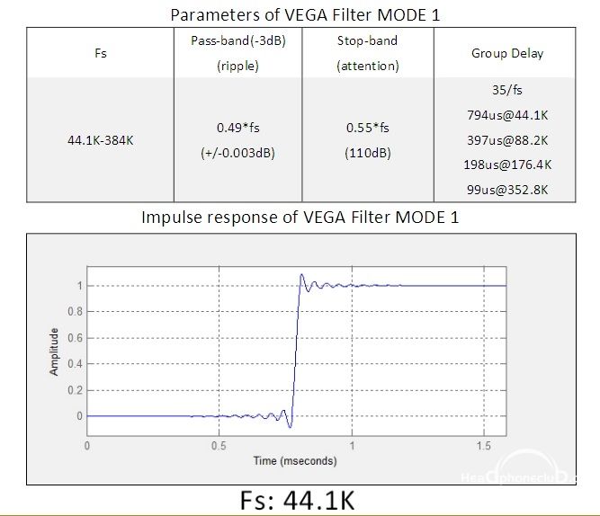

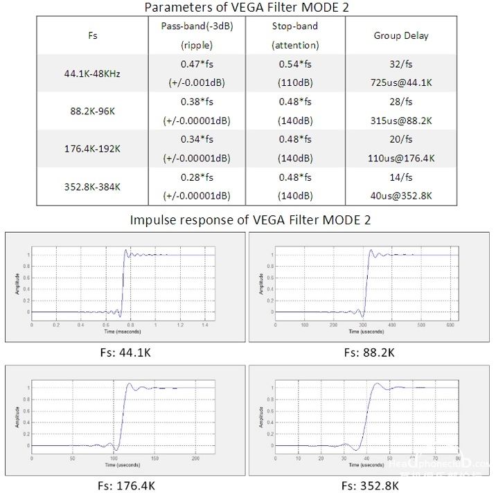

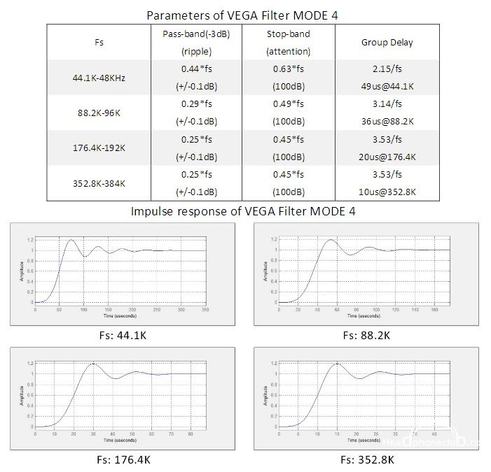

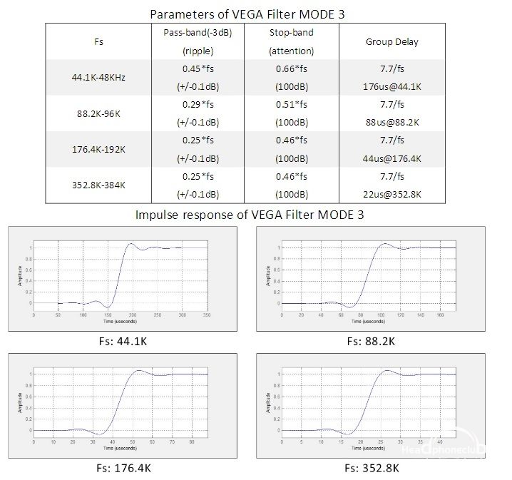

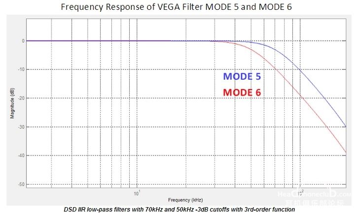

以下关于vega的内容大部分基于台湾小叶和6moon的评测,大量转载加上个人评论。
VEGA的滤波
VEGA总共有6种滤波,前四种在播放pcm时候可选,第5/6种是dsd的时候可选,为不同的源码设计不同的滤波,我觉得起码说明vega在设计时就针对pcm和dsd不同的特性做出了针对性的优化。下面这些图片转自6moon的vega评测,有兴趣的朋友可以自行去看,整篇评测很长,而且切入角度和常见的听感评测并不相同。读起来也挺有意思的。。
简单对比一下,似乎默认听感最佳的mode4和mode6并不是测试时候最漂亮的。这里牵扯到另外一个话题,笔直的曲线是否会带来完美的听感?不展开说了,只有一句:现代有源监听利用数字分频技术可以很容易的用任何单元做出笔直的曲线。
另外,关于mode2/3,外国评测也给出了他们的听感:一个高频更漂亮,一个低频更有力。mode的选用真是没有一定之规,自己听着舒服就好,一个用有源监听的朋友就更喜欢mode2。
