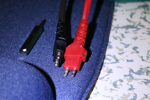

话说买的卡达斯插入HD600后拔出来后,一直就听了两个星期,但右耳机因我晃拔动接触有些不良,有时听音时中断了,很是光火,于是买了老虎钳子来准备来过鱼死网破的强拔,用软布包住卡线插头用力拔还是一点都不动摇,正准备进行破坏性强行晃拔时,理智突然占胜的冲动,心想为何不停下来想想办法呢,将耳机拆了看看,没准还有救,于是上网搜了一下,终于学会了拆,自己动手,果然很简单啊,幸亏,这耳机线可以穿过耳机洞口那边,将单元取出来,看到有弹簧死死卡住插头的小针,于是用合适的小罗丝刀助力,将插头退了出来,还算顺利,一会儿两边都退了出来,这耳机终于由杯具变成了洗具,哈哈,插直从广州禾讯买来的另一支卡达斯线,试了试进出自由,插上耳放,接触不良现象没有了,又灰复了正常使用,呵呵,那对美国制造的线束之高阁吧,如果有兄弟想要,出了也罢,再不敢用了.

只剩下单元,线是不能拔出来的,要用小罗丝刀小心捭开卡住插头的弹簧,松动后再试图拔,要多尝试,要小心不要弄断了里面的线,我先拔松动了左边,右边还辨不开,我就用罗丝刀顶在插头尖推,终于将插头退了出来卡口,另一边耳机也是如此,左针是撬开松动后一拔,就退来了,另一只针还是死死卡在弹簧里,我 就用小罗线刀顶住针尖,向外用边拨动,然后就那插头针就退了出来,我再整个将插头拔出来,还好,一切都毫毛未损,装上原线,试接触正常,插拔正常,再用以前一直用的卡达斯DIY线试拔插也正常,一切就好了.那天美国造的线,不敢再用了,有想用的插后就不想换线的兄弟可以出给你啊.

拆出单元的目的,就是便于用罗丝刀将弹簧弄开,我一边是将弹簧弄开,就拔了一个针出来,另一个针是用罗丝刀顶出来的,如果不这样,拆单元和不拆单元是没有区别的.

我细看了这线的插针,感觉这针凌角太锐,卡住就拔不出来了,其它原装线看到凹槽比较圆滑,所以容易拔出.这条线来路很正,所以我不担心是假线,但这插针做工相对原装线粗糙太多,而且不是铜金属,而是金属插针,有美国的风格,呵呵,比如UM3X做工也很粗糙.
