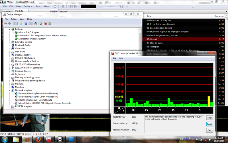

今天搞了个火线dac,很欢乐地回家装好驱动发现爆音连连不能忍。花了一段时间搜索,发现笔记本的某些硬件是造成爆音和断续的元凶,导致了过高的latency使得音频的传导受阻。。。
具体诊断方法是需要一个免费的软件DPC latency checker。可以在http://www.thesycon.de/deu/latency_check.shtml下载。开启这个软件会发现他正在实时测量latency数据,然後我们打开我的电脑里的device manager,主要针对网络设备、USB I/O、电脑板载声卡、电池做调整,disable一个看看latency有没有变化,没有的话就再enable,以此类推。。。
第一张图:本身的状态,半分钟里有4次spike,这个数据最好能长时间保持在最下面一格绿色刻度以内较好。。

 楼主| 发表于 2010-11-18 01:27:48 | 显示全部楼层
第二张图:disable掉wifi设备,半分钟内只有三次spike了,而且幅度较刚才变小

 楼主| 发表于 2010-11-18 01:31:13 | 显示全部楼层
第三张图:再disable掉电池管理里面的控制充电部分(也就是说等于变成没电池模组的台式机了),这次终于全绿了!而且听起来也确实没有任何爆音和断续问题(normal,buffer size=512)。
小弟只研究了火线dac的,效果超显著。
如果usb dac有爆音问题也可以依此方法试试看,理应有效
