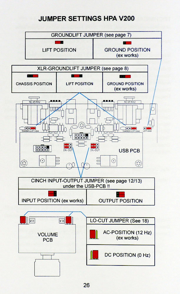

V200 有关跳线的说明书部分(翻拍)
1, 跳线的位置示意图
第7页
第8页
第12页
第13页
第18页

发表于 2010-11-27 22:42:27 | 显示全部楼层
刚刚从邮件堆里找出乐理发给我的图
V200-E Manual 26.pdf
108.17 KB, 下载次数: 1047

V200有几个跳线设置很重要。
两个ground lift都可以考虑放在lift position。
lo-cut建议改在dc。
输入信号增益建议选-6db或者-12db。机械的音量按钮,越往右声音越好。衰减输入信号之后,就可以使它处在更靠右的位置,也无耳朵聋掉之忧。

发表于 2010-11-28 06:05:46 | 显示全部楼层
分享下个人经验:
V200 影响声音的跳线有3处。一是电位器那里的LOW CUT 跳线。这里其实就是一组输入电容。AC模式下,前端的直流信号会被隔离,同时12HZ以下的信号被切掉。DC模式下,前端信号直通,此时等于信号通路无电容,声音的透明度更好,低频下潜也更深,但如果前端很垃圾,有直流输出,那么直流信号会被放大直接输出到耳机,对耳机造成损害。
二是电源插座旁的接地跳线。这里是内部电路参考地的接地点,其实也是一组RC滤波,GROUND模式下直接接到机壳,LIFT模式下则通过RC滤波。对声音的影响主要是高低频的延伸,GROUND模式下高低频延伸会更好一些。
最后就是信号线输入处的接地跳线。这组跳线,个人认为一定要改,原始设置根本没法听。原始设置也就是Ground模式,是将输入信号的地线直接接到内部电路的参考地,等于是把输入地线的所有干扰、噪音全部带入内部电路的参考地,严重影响音质。CASE模式,是将输入地接到机壳,声音有所改善,但最好的还是LIFT模式。LIFT模式就是将输入地与内部参考地隔离,同时将高频噪音通过一个小电容旁路到机壳。改到LIFT模式后,声音的立体感、层次感立刻加强,背景更黑,高频更纯净。
[ 本帖最后由 whisky_qz 于 2010-11-28 06:07 编辑 ]
