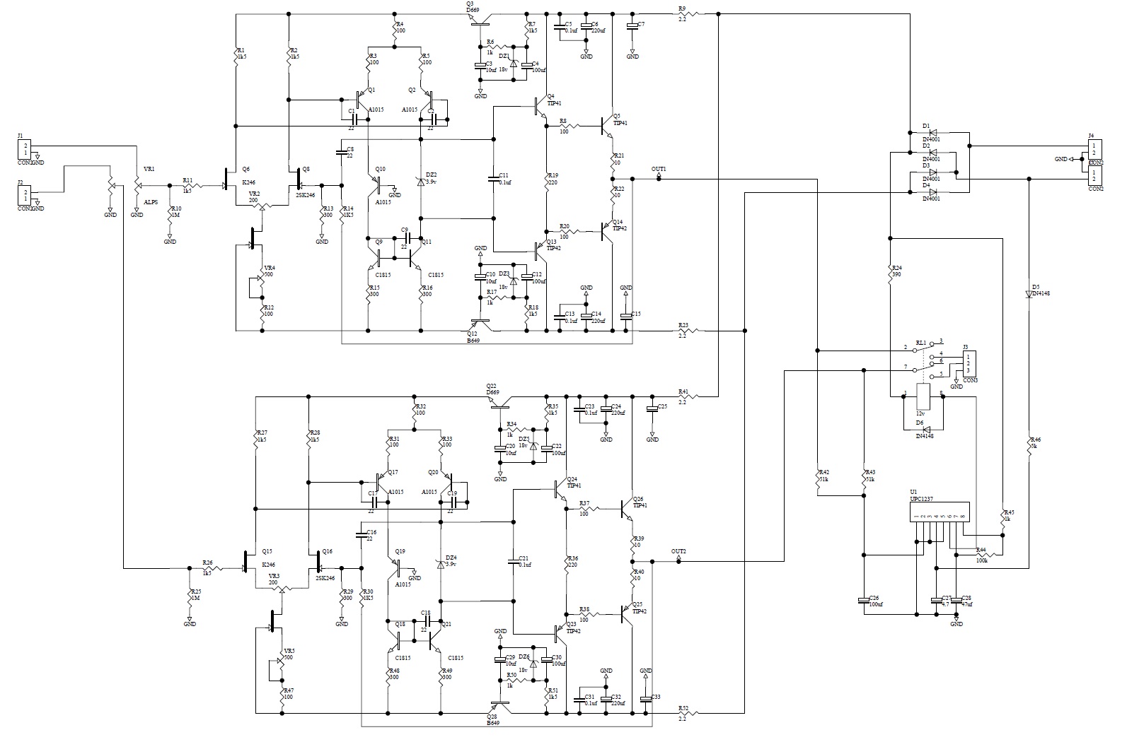

发表于 2010-11-28 12:17:49 | 显示全部楼层
原帖由 小甲 于 2010-11-28 11:22 发表
放大电路从图片上看不出来,不知道影响有多大,我说的也仅是能从图片上看到的分析一下。
图纸来了,请小甲分析一下

发表于 2010-11-28 20:14:09 | 显示全部楼层
大致先从三极管TIP分析一下:
TIP41和TIP42是厂家生产的对称三极管,自身匹配性应该可以;
放大倍数较低,所以用两个构成达林顿,原理是可以的,不过增加了BE门限,而这门限和频率/斜率有关,按厂家的DATESHEET来看,允许最大的门限是最大300微妙/最大2V,达林顿就是最大4V了,而10KHZ的周期是100微妙。实际上由于电流达不到(静态65毫安啊),所以门限也达不到最大300微妙/最大2V,但是也能看到趋势是高频的控制电压门限和反应延时相对比较明显了,这样反映延时是TIP自身特性改变不了(预热后会有不同程度改善)。
再来看控制达林顿的电压能力和反映速度,用场效应管做控制,不太好,场效应管自身是电压控制,选择2SK246是可以的,按TIP的放大倍数根据静态电流计算的话IB小于0.1毫安,按数据手册换到2SK246的转换延时时间小于1毫秒,但出于有静态电流情况时会更小,但具体数据不清楚。理论上说小于万分之一毫秒才可对于高频来说无影响,几十微妙以上就容易造成高频信号的缺失。主要是后面的TIP在高频时BE门限升高对2SK246的供应能力要求提高了,必然会有衰减的。如果换成MOS的话电路就得换。
这个电路基本问题不大,设计比较适合初级DIY,高级的话光靠电路图是不行的。
